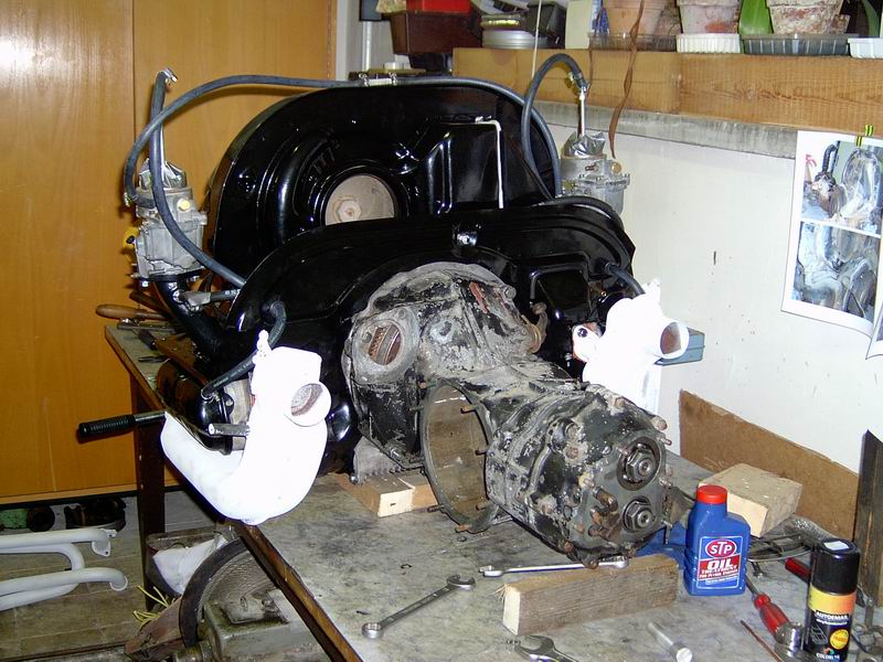

- výměna motoru v brouku 1200 za silnější | |

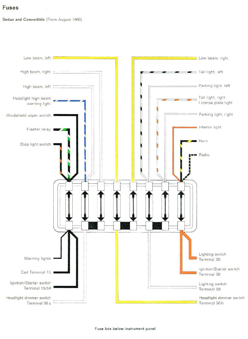

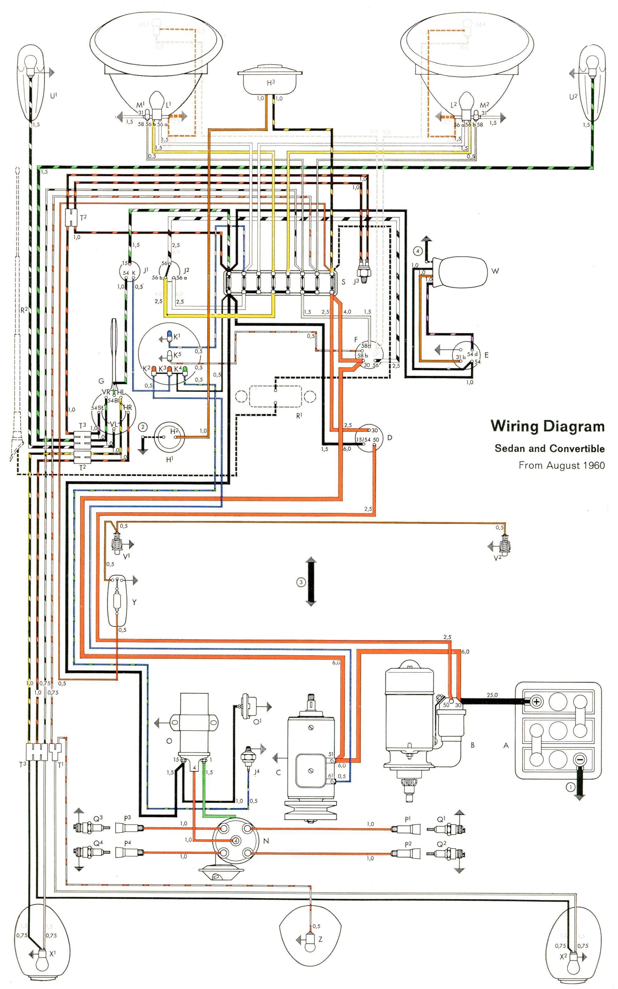

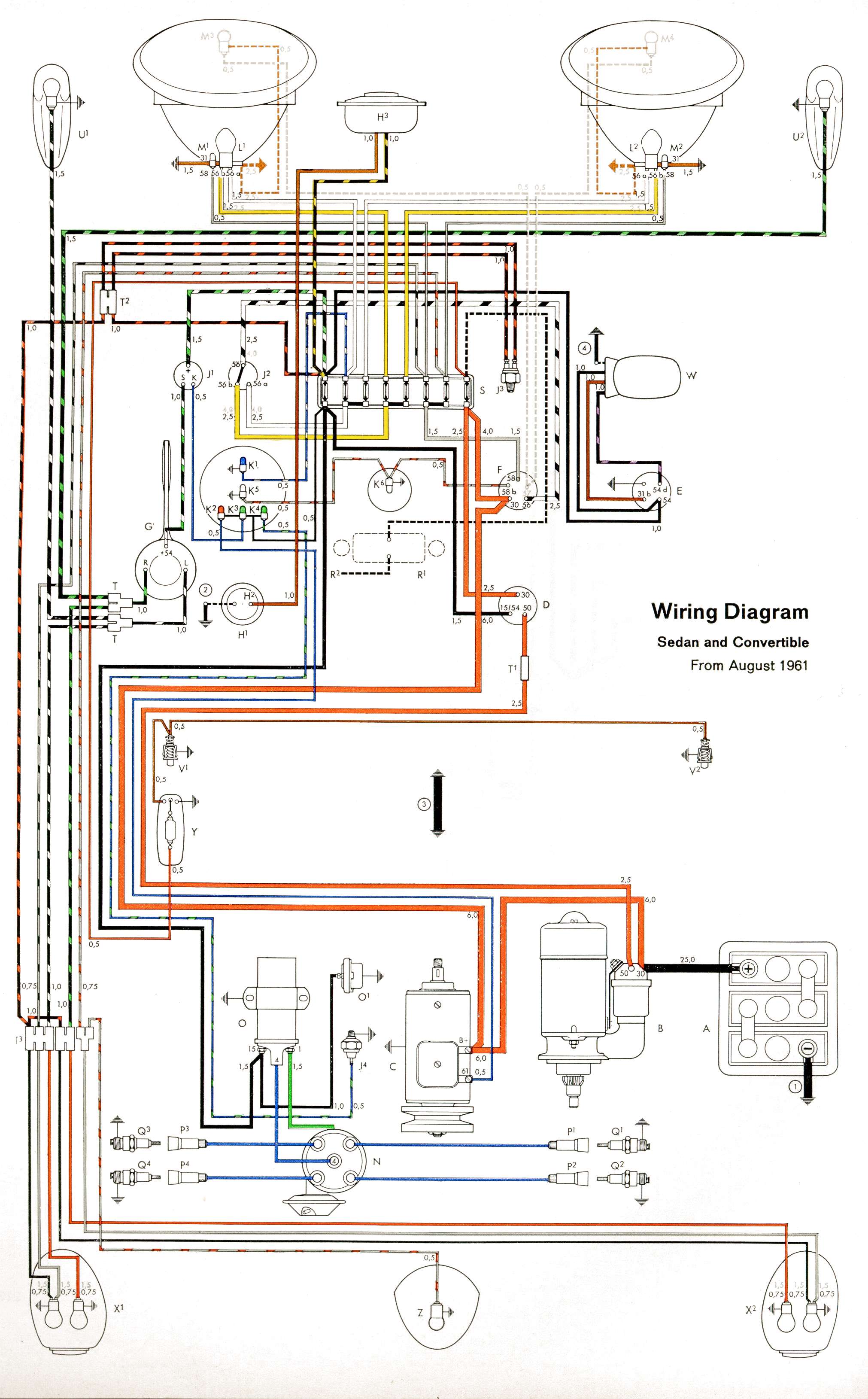

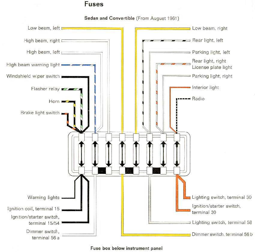

- el. schémata pojistková skříňka od 8/60-totéž od 8/61-schéma celého vozu od 8/60 (500Kb)-totéž od 8/61 (500Kb) | |

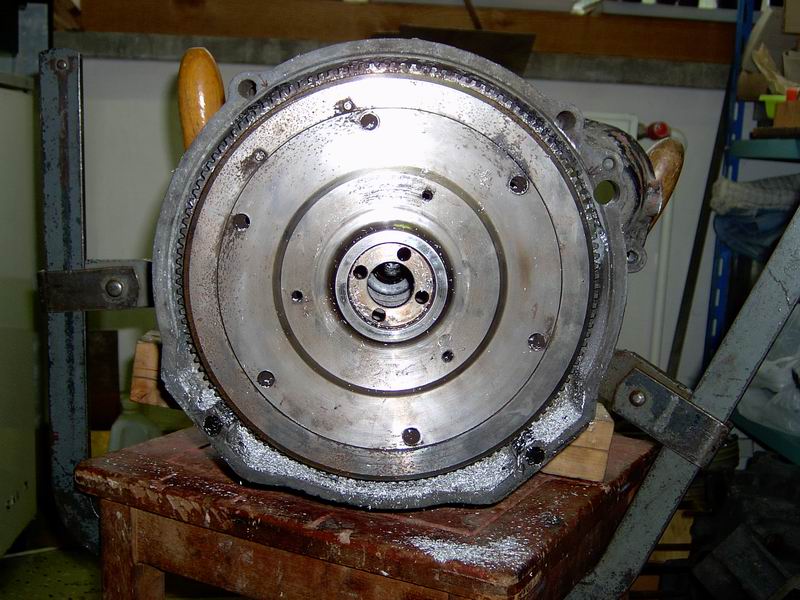

Druhou možností je použití většího 12V setrvačníku (130 zubů, zatímco menší šestivoltový má jen 109) spolu s 12V startérem. V tomto případě je nutné vyměnit pouzdro hřídele startéru a také odstranit nálitky z příruby převodovky tak, aby motor se setrvačníkem při instalaci "zapadl" do příruby (to uděláte nejlépe brusným tělískem, postupně s přikládáním 12V setrvačníku). Vyvarujte se vysokorychlostních brusek, protože piliny, které broušením vznikají, jsou prý dost hořlavé. Této variantě se nevyhnete v případě, že dáváte motor 1600 na starší 6V převodovku - motory 1200 měly spojku o průměru 180 mm, zatímco 1500 a 1600 měly spojku 200mm (nejsem si jistý o dvoukanálových 1300). Je proto vhodné silnější spojku zachovat. Co je také možné je záměna pastorků z 6V startéru na dvanáctivoltový a naopak, ale nejsem si 100% jistý, zda to tak jde u všech bez výjimky. |

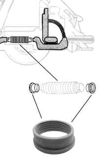

Nejprve přihlédnu k mému staršímu systému topení, který se používal na všech broucích do ledna 1963. Jedná se o jednoduchý systém, kdy je chladící vzduch od motoru hnán do interiéru vozu. Protože chladící vzduch přímo přichází do styku s válci a hlavami, byl tento systém bezchybný jen pro prvních pár stovek kilometrů nového vozu. Jakmile se motor zaolejoval a zaprášil, začalo sebou teplo přinášet i nezaměnitelný "smrádek". Vzduch se ohřívá o holá výfuková kolena předních válců, která jsou zapouzdřena v jakýchsi "krabicích" a je do interiéru usměrňován klapkami na zadní straně těchto krabic. Pokud jsou klapky otevřeny, teplo uniká dozadu pod vůz. |

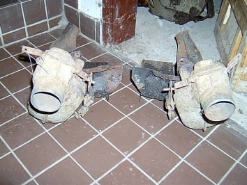

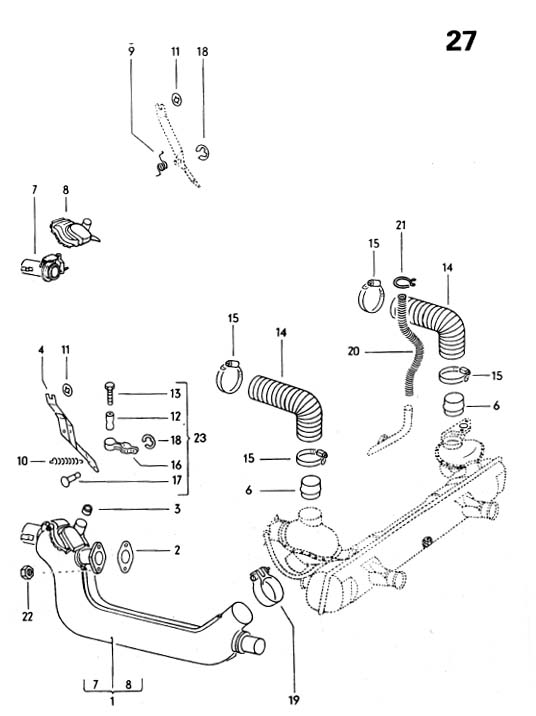

V lednu 1963 Volkswagen zavedl

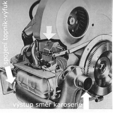

topení pomocí "topníků", tedy výměníků tepla. Tento systém je určitě
účinnější než ten předchozí, i když má také své nevýhody. V tomto systému se
neohřívá přímo "použitý" chladící vzduch, ale vzduch, který je vyveden ze
sahary chlazení dvěma pružnými choboty či hadicemi do topníků pod motorem.
Topníky jsou pouzdra, která obemykají výfuková kolena předních válců (č.2 a
4) a také
uvnitř obsahují žebrování pro lepší přenos tepla. Do topného systému jsou
nyní zapojena i výfuková kolena zadních válců (š. 1 a 3), neboť jsou obemknuta malými
krabičkami, do kterých ústí již zmíněné choboty. Ovládací boxy se nachází
opět na přední straně motoru. Tento systém se používá dodnes na broucích
vyráběných v Mexiku a továrna VW nabízela majitelům starších brouků
přestavbu na tento systém v autorizovaných servisech za 70 DM (1966).
Nevýhodou výměníků, kterou jsem zmínil, je jejich snadná koroze vinou
kondenzace vody. U staršího systému vodní páry jednoduše vyschly, ale
topníky jsou poměrně uzavřený systém a hůře větrají.

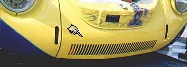

V případě, že jste prošli si předchozí body, lze předpokládat, že se teplíčko ve zdraví dostalo do interiéru a Vy už se těšíte na zahřáté nohy. Je však potřeba prověřit několik dalších míst, kterými teplo může utéct. |

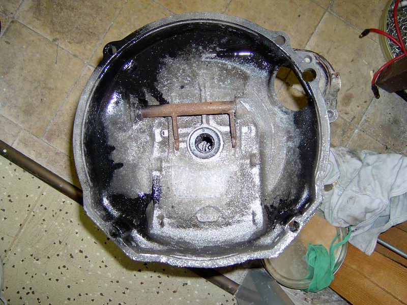

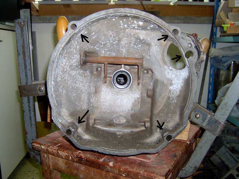

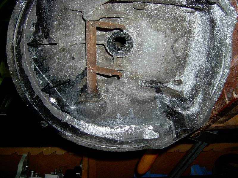

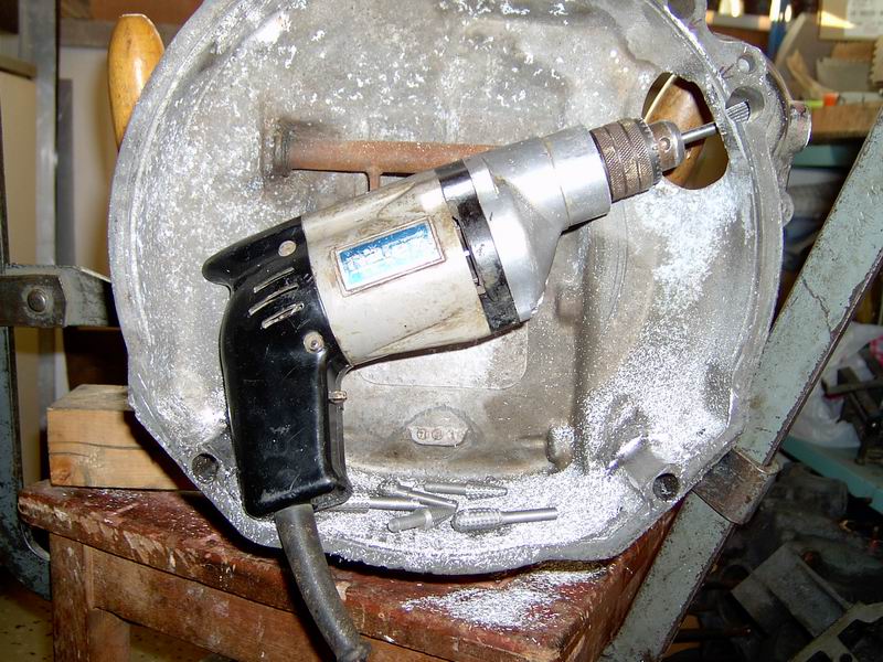

Jak bylo výše zmíněno, potřebujete při instalaci 12V setrvačníku (při předělávání brouka na 12V tou správnou cestou nebo při montáži silnějšího motoru) odbrousit vnitřek příruby na převodovce tak, aby tato byla schopna akceptovat 12V setrvačník, který má na obvodu 130 zubů. Šestivoltový setrvačník jich má 109 a je tedy o něco menší. Protože je tato operace stále obestřena tajemstvím, rozhodl jsem se poskytnout pár fotek mého díla. Silné povahy mohou motor nechat udělat práci za sebe. Po nastartování se lehce střídavě dotahují šrouby a tvrdé (kalené) zuby setrvačníku si prý cestu profrézují. Je to rasovina, ale zaslechl jsem, že to funguje. Broušení jsem se rozhodl natrénovat na pokusné 6 V krátké převodovce, která bude sloužit jako rezerva do budoucna.
Operace mě stála něco málo nervů a také 4 plechovky Cherry Coke. Kolik jich bude při broušení převodovky v autě... |
