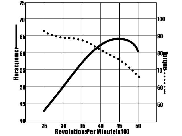

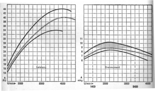

GRAFY
VÝKONU/KROUTÍCÍHO MOMENTU U MOTORŮ 1200 a 1600 |

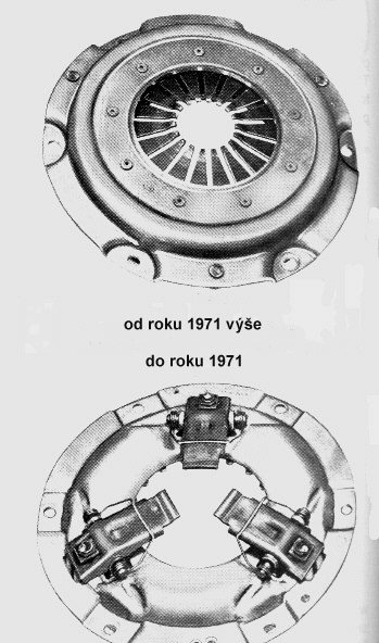

Pokud jste si můj
výplod přečetli, máte polovinu potíží za sebou. Důležitá poznámka se
týká spojky. Cca. v roce 1971 byla změněna konstrukce vypínacího
ložiska a tím i tvar přítlačného talíře spojky. Jednotlivé typy NENÍ
MOŽNÉ kombinovat. |
tvary přítlačných talířů |
tvary vypínacích ložisek |
