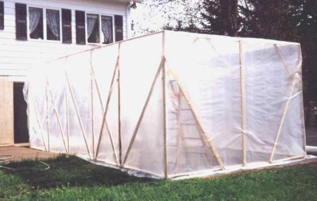

Lakovna byla postavená podle rozměrů vozidla s dostatečným prostorem navíc pro pohyb okolo.

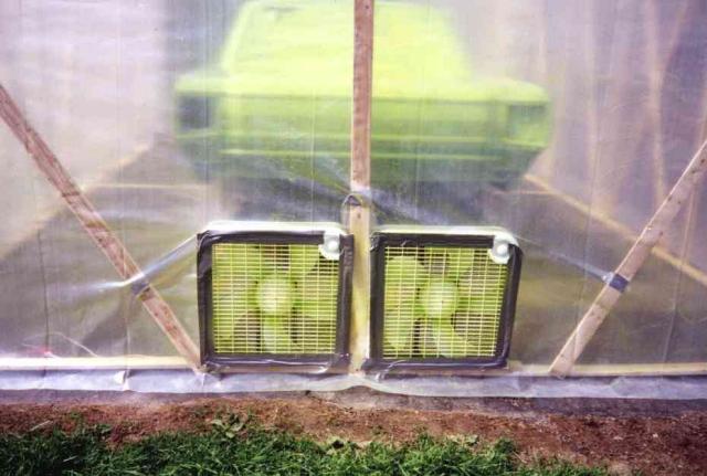

Větrání zajišťují 2 větráky, které v kabině vytváří přetlak. Tím dochází k velice rychlému vytěsňování prachu a částic barvy. Tyto větráky byly navíc kryty jemným filtrem proti hmyzu.

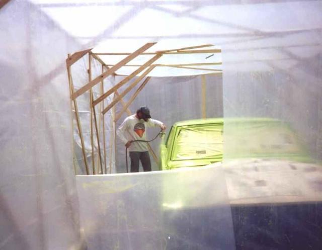

Ve stěně proti větrákům byl prostý otvor. Při lakování je nezbytné použít ochranné pomůcky. Výsledek prý byl nadmíru uspokojivý.
