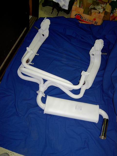

29.6.2003: Motor již je téměř ostrojen. BYly problémy s pasováním plechařiny, která dostala zabrat pískováním, nicméně již vše sedí a těsní. Zkouška termostatu horkovzdušnou pistolí (na obrázku plně otevřen):
Černé značky na trubičkách zdvihacích tyček značí opačnou stranu od místa, kde je šev trubky. Právě šev je místo, kde trubičky mohou sáknout, případně kde mohou prorezavět-proto trubičky instaluji vždy švem nahoru.

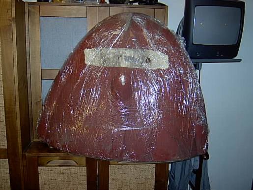

25.6.2003: Můj milý deníčku...Dnes jsem dostal plechařinu na motor z komaxitu a nic nebrání tomu začít skládat!!! Ve firmě Mechanika Praha jsou profíci, všechny součástky byly odděleně zabaleny do folie proti poškození, ale hlavně nic neztratili. Nevím jak se to mohlo stát, ale kdesi, zřejmě ještě před pískováním dílů, jsem potratil jeden z 2 plechových deflektorů, který se dává pod válce. Před práškovým lakováním jsem proto nelenil a z trojky plechu vyrobil přesnou kopii toho druhého. Z 1200 motoru nepasují, na 1600ce jsou o dost širší (větší zdvih-delší válce).
To jsem ale odbočil. Přestože se již setmělo, namontoval jsem v euforii z toho, že mám ve již "v kupě" na holý blok plechová prsa co jsou za řemenicí, řemenici samotnou, deflektory (ten můj domácí pasoval jak ulitý, jen ten vyražený znak VW tam chybí), trubičky zdvihacích tyček a hlavy. Pohrával jsem si ještě s komaxitem zalepenou mechanikou termostatického ovládání chladících klapek (zkrátka "kamen"). Všechny otvory se závitem, které se na plechařině kolem motoru nalézají, jsem ještě před pískováním vykryl starými šrouby a ty jsem tam nechal i na komaxit. Tam, kde však závit koukal na opačné straně od hlavy šroubu ven ze závitu, byl šroub okamžitě zalepen houževnatou vrstvou vytvrzené práškové barvy. Přeberte si to jak chcete, ven se tyhle šrouby dostávají dost ztuha...
Jak se to rýsuje, bude motor ohromný fešák s kombinací co nejvíce černé a pár blýskavými tretkami pro oči:). Pokračování zítra, možná i s obrázkem. Snad to v práci nějak překlepu...

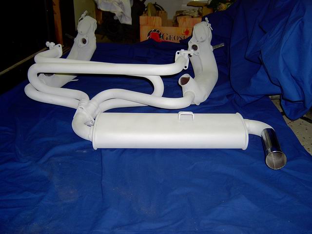

Z firmy Adip jsem jako záchranu objednal on-line svorky na výfuk (katalogové číslo 1000, nesplést s celým montážním kitem pod č. 2001).

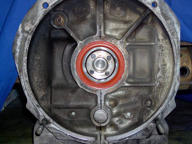

10.4.2003: Dnes: výměna těsnění (gufera) setrvačníku, pokus o instalaci válců. Osazení hlav válců ventily. Na obrázku dole je moje druhá přítelkyně, ultrazvuková pračka na drobnější díly. Ušetří mnoho práce a nádobí myje bez připomínek:)Budíky...

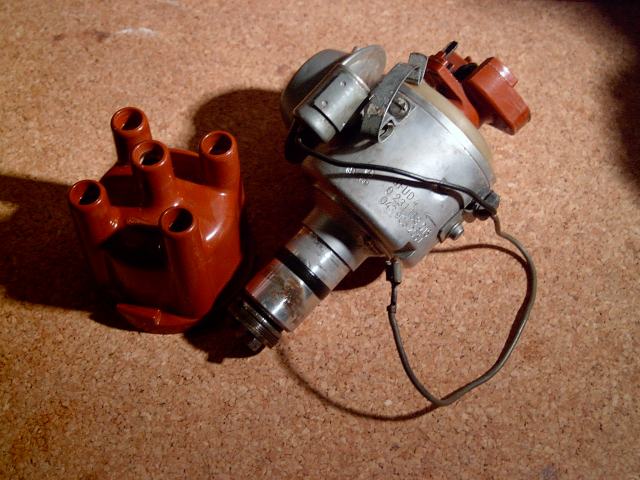

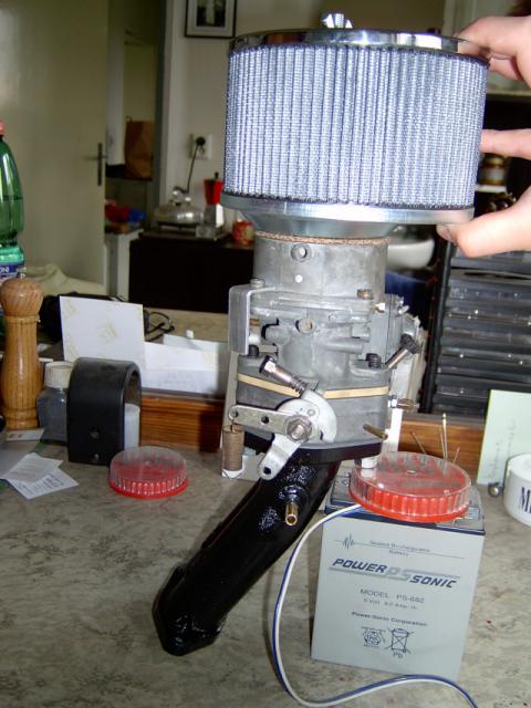

9.4.2003: Vedle spousty jiných věcí jsem konečně vypucoval rozdělovač. Při tom jsem zjistil, že se jedná o typ Bosch 015 s podtlakovou a zároveň odstředivou regulací předstihu. Po umytí se rozdělovač, stejně jako motor obecně, ukázal ve velmi dobrém stavu, stačilo jen zalapovat vačku jemným brusným papírem, pořádně umýt benzínem, vyfoukat stlačeným vzduchem a namazat. Pro klid duše jsem vyměnil kontakty odtrhu (kladívko) za nové Bosche. Původní odtrh půjde mezi součástky, které vozím sebou jako rezervu. Rozdělovač má pro mě nezvyklý palec s odstředivým omezovačem otáček závaží na pružince automaticky vyzkratuje zapalování, jakmile otáčky motoru přesáhnou 4500/min. Dle mého názoru levná ochrana před zohýbanými ventily
6.4.2003: Oprava motoru pomalu postupuje kupředu. Válce nalakovány teplotně odolnou barvou, hlavy mají přefrézovaná sedla ventilů a ventily zas přetočené dosedací plochy - zábrus půjde jedna radost. Věnuji se samozřejmě i ostatním dílům, jako například karburaci. Plechy jsem vylovil z louhu a půjdou po drobné opravě do jemného pískování před komaxitem. Výměníky topení se musí zavařit a budou spolu s kompletním výfukem našopovány hliníkem. Dnes jsem natahoval krycí trubičky zdvihátek ventilů na předepsaných 190-191 mm. Pro tyto trubičky jsem zakoupil nová těsnění brazilské produkce (červená), ale po jejich rozbalení si moc dobře rozmyslím, jestli je namontuji. Jsou to mizerné nezačištěné výlisky, velikostí neodpovídají původním světlým gumičkám (které jsou i po x letech služby na motoru měkčí nežli ta nová těsnění, a proto se na motor asi vrátí). Volného času není nazbyt, ale "nemusí pršet, stačí když kape":)

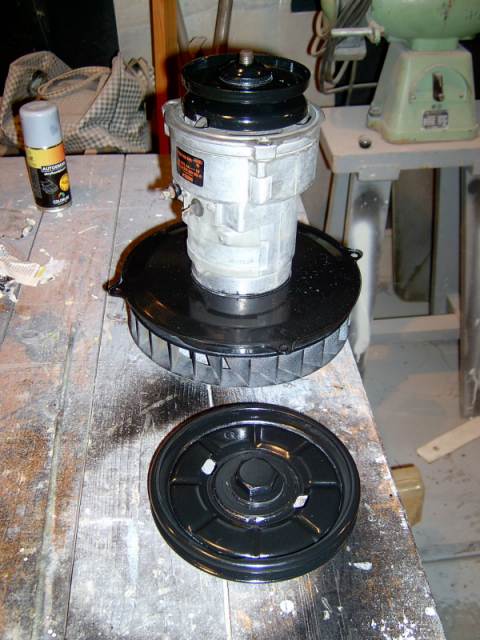

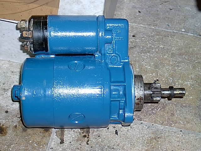

21.3.2003: Dnešní novinky: startér a alternátor v konečné úpravě. Byl jsem u firmy Riegger na Proseku. Koupil jsem benzínovou hadičku 1.5m a pár objímek za 140,-Kč, když jsem chtěl hadičku na podtlak, nevěděli o čem mluvím. Zato tam měli krásné K&N filtry na Webery IDF40.

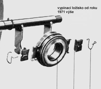

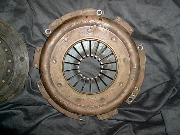

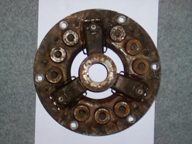

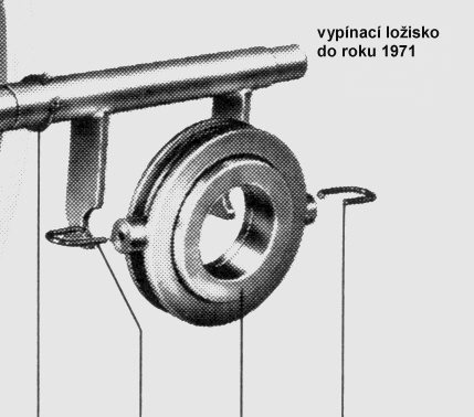

V nejbližších dnech mě čeká zabroušení ventilů a zakoupení přítlačného spojkového talíře 200mm pro starý typ vypínacího ložiska (při jehož shánění jsem rovněž rodil ježky). Ač mi to někteří renomovaní prodejci náhradních dílů v ČR tvrdili, tyto talíře NEJSOU záměnné a pokud si nechcete zničit spojku, neexperimentujte.
provedení přítlačných ložisek do roku 71 a od roku 71 výše nový typ talíře "sluníčko" starý typ "3 packy" ale 180 mm

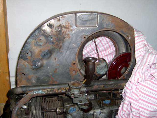

19.2.2003: Dnes jsem opět strávil téměř tři hodiny horničinou (termín horničina-viz. včerejší příspěvek). Své důlní nářadí jsem rozšířil o ZUBNÍ KARTÁČEK. Doma mě nepochválili, ale stejně potřebuji nový. S kartáčkem (je potřeba ten nejtvrdší) jsem lépe vysmýčil prostory kolem krycích trubek ventilových zdvihátek a vůbec všechna hůře přístupná místa. Bude to chtít ještě menší dočištění, ale už to nevypadá tak hrozivě.
I když nejsem zrovna zářný příklad čistotného automobilisty, v tomto případě projevuji čistotnost až úzkostlivou. Nerad bych totiž, aby mi po sejmutí válců, stojanu alternátoru a rozdělovače napadaly do bloku nečistoty. Proto čištěním trávím již třetí den.

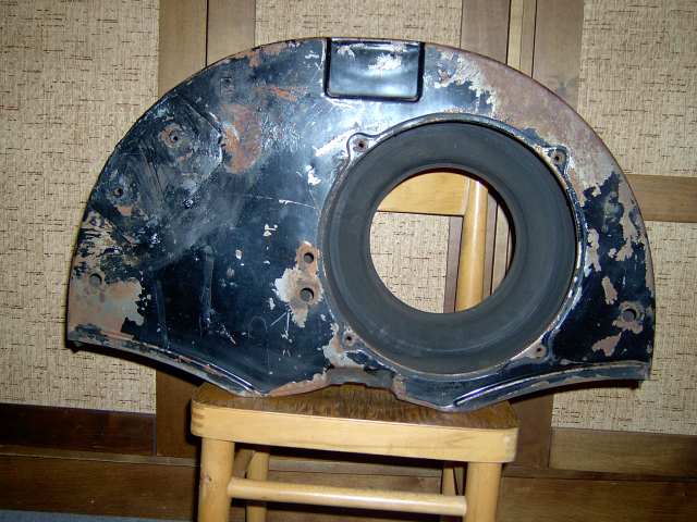

18.2.2003: Nastoupil jsem na čištění odstrojeného motoru. Nákup v podobě štětec, Arva a petrolej mě stál dohromady 200,-Kč. Ten petrolej jsem spotřeboval skoro celý. Motor jsem nejdříve nahrubo otesal šroubovákem a poté napatinoval petrolejem, který se vsákl do zaschlin a začal je rozpouštět. Po hrubém oškrábání se celá ta věc zmenšila na polovinu své původní velikosti a konečně vypadá jako MOTOR. Krásný plochý motor, který zejména bez všeho toho příslušenství vypadá jako solidní umělecký kousek. Celé to trvalo další tři hodiny a ještě není hotovo.
Indulona!!! Mazat ruce před prácí i po práci. Pokud se namažete před montováním, jdou ruce pak lépe umýt. Ošetření rukou po práci s rozpouštědly je nezbytné.

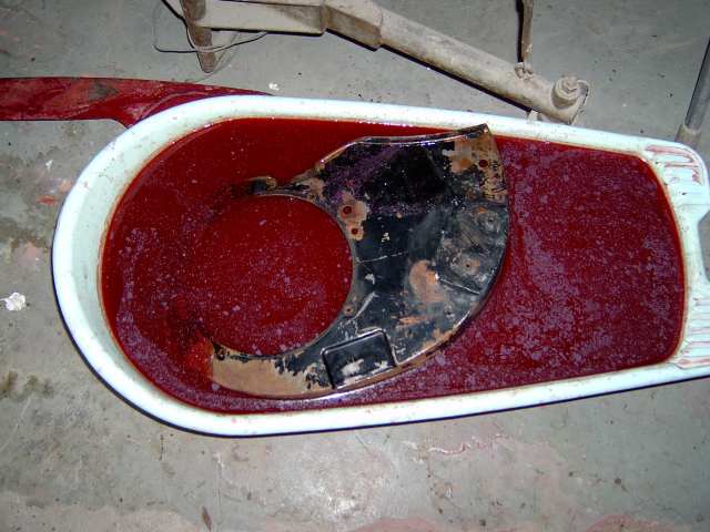

Plechařinu jsem naházel do roztoku louhu sodného, se kterým mám dobré zkušenosti při odstraňování nátěrů viz příklad dole (při manipulaci pozor na oči, kůži a oděv, pozor na díly z lehkých kovů-rozpouští se-nefunguje na rez a práškovou barvu).
sahara před úkonem
sahara ve vaničce (2 týdny)
sahara po omytí vodou

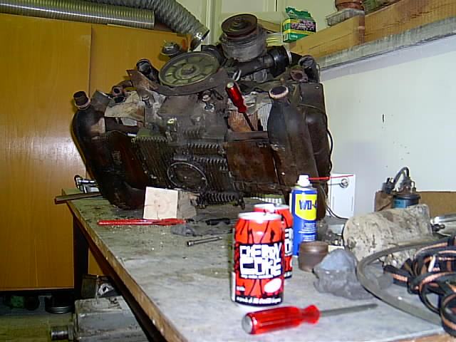

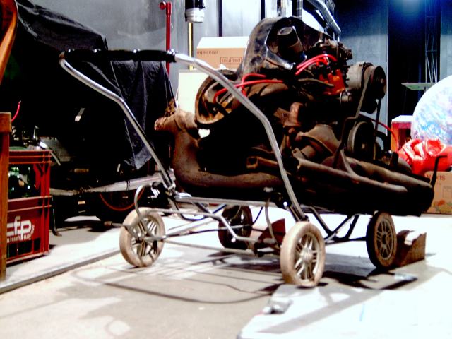

17.2.2003: Dnes jsem se pustil do odstrojování níže zmíněné šestnáctistovky. Pomalé odstrojení kompletního motoru zabralo 3 hodinky. Motor nebyl nikdy rozebrán, dokonce ani demontován z vozu. Je to náhradní (austausch) motor, pocházející z vojenského busa, dovezeného z Rakouska. Je na něm znát, že mnoho služby v busu neudělal, vše zachovalé, spojovací materiál netknutý a mechanicky se zatím jeví dobře.  Za celých 9 let, po které bus potichu korodoval ve Stochově a dostal nejvíce "na prdel", nebyl motor nikdy umyt, takže se rýsuje příjemná prácička. K manipulaci s motorem jsem použil...
sousedovic kočárek
pracoviště - jedu na WD40 a Cherry Coke

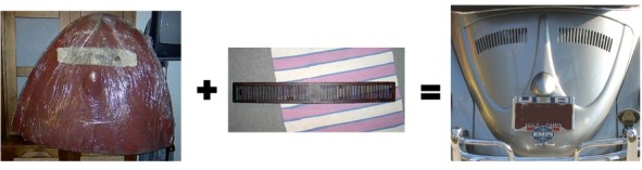

Protože jsem šťoura, sehnal jsem pro změnu pravou mřížku s otvorem pro mechanický palivoměr, a také samotný mechanický palivoměr v krásném stavu, kterýžto jsem do auta poté zamontoval. Můj brouk ze začátku roku 1961 totiž palivoměr neměl, ačkoliv již byl vybaven nádrží s plovákem. Zřejmě se jedná o přechodový typ.
