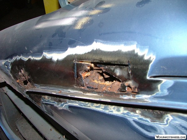

Zdravím, tak jsem dne 21.2.2008 pořídil prvního VW typ3 r.v.1964. Nevím zda je správné označení 1500 TL, ale snad poradíte. V TP je uvedeno pouze VW 31 typ 332 s motorem o obsahu 1483cm. VW je sice v dost žalostném stavu, ale doufám že za pár měsíců (roků) to bude výstavní kousek :wink:

Ahoj,rok 64 to neni ani nahodou,je to rok 68 a vejs!Oznaceni je spravne VW 1600 TL, i presto ze je vnem patnactka!Zde je to slozite ale je to tak!
Jinak na nem bude dost tvrde prace a hlavne penizku,ale asi ti to je zrejme tak snad se stim poperes,drzim palce :wink:

Tak ako pisal Honzik.64ka to urcite nieje nakolko ma inu prednu kapotu a uz velke svetla.
Blatniky nebudu asi tiez v najlepsom.
Daj viac fotiek.Vnutro interier, podlahu, prahy, predny kufor.
Ale nehal by som ho tak ako je.Nerozoberat ale iba opravit veci a jazdit pokial nieje podlaha ako emental.

Tak jsem dnešek strávil podrobnější prohlídkou vozítka. Bohužel jsem při vší zvědavosti zapomněl dělat fotečky (takže příště doplním). Stav karoserie je následující: prahy nejsou, přední blatníky u sloupku dvěří a ve spod u země drží pouze silou barvy a tmelu, zadní oba blatníky to samé, ale jinak je vše celkem v pohodě. Mám takovou hloupou otazků: zdá se mi že podvozek je stejný jako u brouka?? :?: Jinak je autí celkem v pohodě, téměř vše je originál, žádna předělávka. Přád mi vrtá hlavou ročník autí a typ karoserie. Podle TP bylo autí 18.8.1969 dovezeno z ... (zemi původu zatím nevím, v TP je uvedena pouze celní kvitance (v pondělí se chystám pátrat, zda přes číslo celní kvitance se v archivu nedopátrám více z historie)), nemá někdo zkušenost s pátráním?

Podvozek klame, je hodně podobný, ale jen na první pohled.
A tohle auto bylo sotva dovezeno 18.8.69, leda by to byla nějaká extra série pro československé papaláše, ale v srpnu je u VW celozávodní dovolená, to jednak a druhak tohle auto bylo podle všech markantů z fotografií vyrobeno daleko po této celozávodní dovolené 1969. :wink:

TLko aka fastback se vyrábí od roku 1966, tedy rok výroby 64 je nesmysl, od roku 1968 je dlouhý čumák a od roku 1969 je zadní náprava IRS, tedy auto je 100% vyrobeno po roce 1969 a následně naimplantováno na nějaké noty jako asi X% případů brouků a busů..
VW 1600 TL se nikdy neznačil VW 1500 TL a už vůbec se 15ka do TLka nemontovala. Označení 31 je jak sedan tak TLko jakožto označení Touring Limousine, hanlivě bývá vysvětlováno i jako Traurige Lösung (smutné řešení), ale typ 332 jsem nikde nenašel.
http://www.thesamba.com/vw/archives/inf ... stype3.php
Pro některé trhy se auto značilo také VW 1600 T (Holandsko, Belgie) a verze s motory s elektronickým vstřikováním paliva se značily VW 1600 TLE.

Pěkně to popsal bugz s tím typem, typ 332 neexistuje, spíš je to zkomolené 311, 313, tedy VW 1500, typ 3 sedan s následnou výměnou kastle za TL...kdo ví, v Čechách je to už dlouho....

ty 4 "šlicy" na C-sloupku jsem viděl až na autech od roku výroby 1971.
a ty přídavné budíčky uprostřed palubky jakbysmet, například goťák je má ve varikovi.
a těma C-sloupkama krásně prší do kastle a voda se tam drží a pak....
