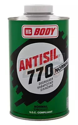

Využiju toto téma k diskusi o lakování. ..
Čím prosím pěkně čistíte a odmašťujete karoserie před lakováním? Stačí obyčejnej levnej technickej líh, aceton nebo něco sofistikovanějšího?
Našel jsem jakejsi Antisil 770 od body a přemýšlím, že to prubnu...
Příspěvky: 15200
Re: Lakování našich plechových miláčků
Antisil používám.
Aceton jedině na holý plech jinak si tu svou práci umeješ. Doporučuji zde neexperimentovat.
venca101
Příspěvky: 1562
Registrován: 19 čer 2009
Bydliště: Jižní Morava
Příspěvek od venca101 »
OK, před finální barvou zkusím ten Antisil. Na holý plech používám W-průmyslový od Worko. Koupil jsem ho společně s taninovým odrezovačem a je supr...
Lukes
Příspěvky: 78
Registrován: 13 říj 2020
Bydliště: Skalica/Slovensko
Příspěvek od Lukes »
Spomínaný odmastňovač tiež používam, a nemám problém. Len som si všimol že ho treba utrieť do sucha, lebo inak nejako mastnotu len zhromaždí a naženie do jednoho miesta a to potom neposlúcha...
