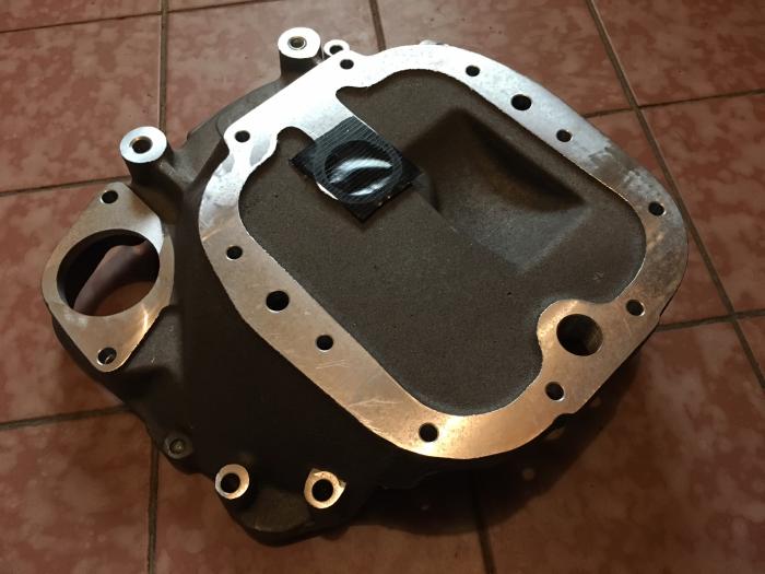

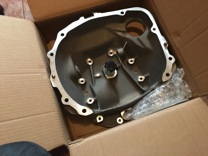

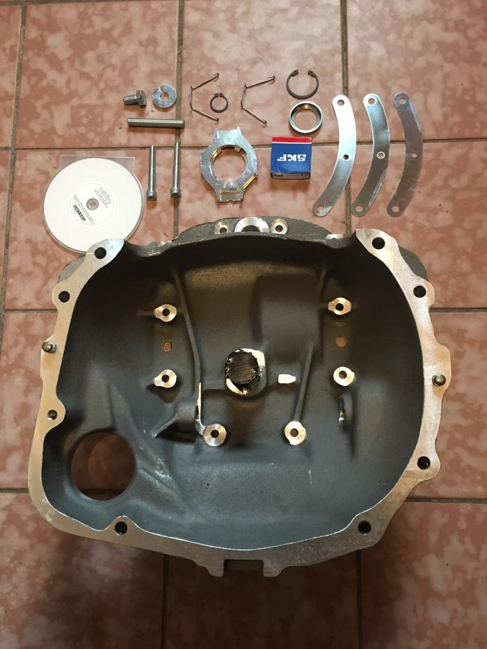

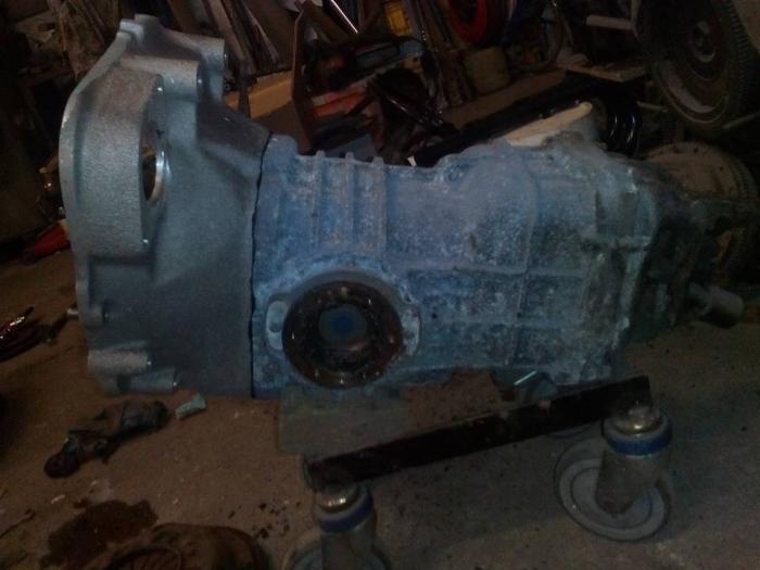

Převodovka - dlouho zvažovaný problém... Původně jsme laborovali i s otáčením ve dvou osách origo subarácké převodovky - to ale opravdu nebylo ono ;-)
Padla tedy volba na origo busí převodovku - poté tedy otázka jaký mezikus... Všechny ty cncčkovaný přechodky atp... Zdálo se mi to podivné. Sáhnul jsem tedy po jedné pěkné věcičce... Made in UK ;-)
Sedí jak prdel na hrnec - prozatím na krátké převodovce, nicméně půjde postupně na dvoulitrovou - ta bude i očištěná ;-)

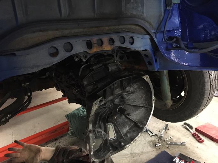

Převodovka zpět ;-)

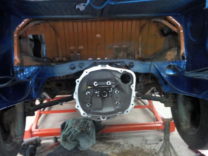

Nádrž zpět, dořešená spojka (kombinace Subaru a T3)
NO... JE TAM !!! ;-)
A tím to teprve začalo...
Poskládány všechny držáky a usana i příčka...

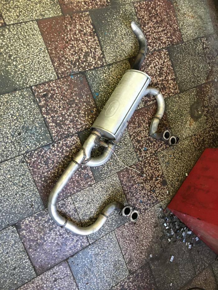

Test výfuku nedopadl nejlíp... :-D
Je proto potřeba nakoupit polotovary na výfuk a samozřejmě i na chlazení...
Vejfuck in progress...

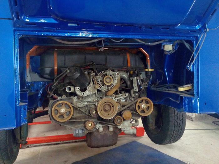

Nejhorší na takovýchto přestavbách bývá elektrika. Zde to rozhodně nebylo (a není) jiné...
První pracovní test osazení všech komponent...
Vše dořešeno, po různých peripetiích motor vrčí, jede

Motor umytej je, ale vícero jsem ho pucovat nechtěl - a historie mi dala za pravdu... Motor má zřejmě fouknutou hlavu/y a šíleně tlakuje do vody... Tudíž je jižm nachystanej druhej a přijde přehodit... Ani ten však nebude leštěn, to vše bude až po úplném rozběhání - zřejmě v zimě...

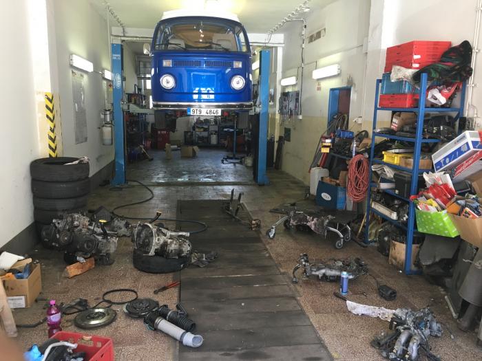

Vaahaaní ohledně designového piplání motoru se ukázalo býti oprávněným - byl totiž opravdu v loji... Pryč s ním, nahrazen jinou jednotkou stejného typu avšak z Imprezy místo Legacy...

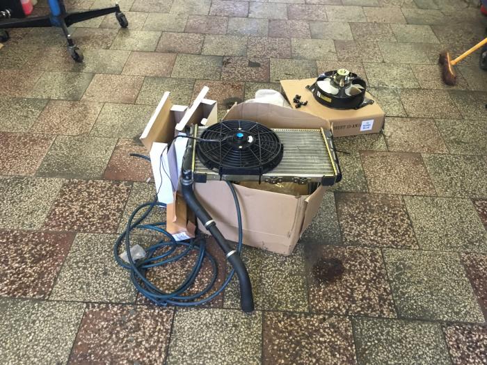

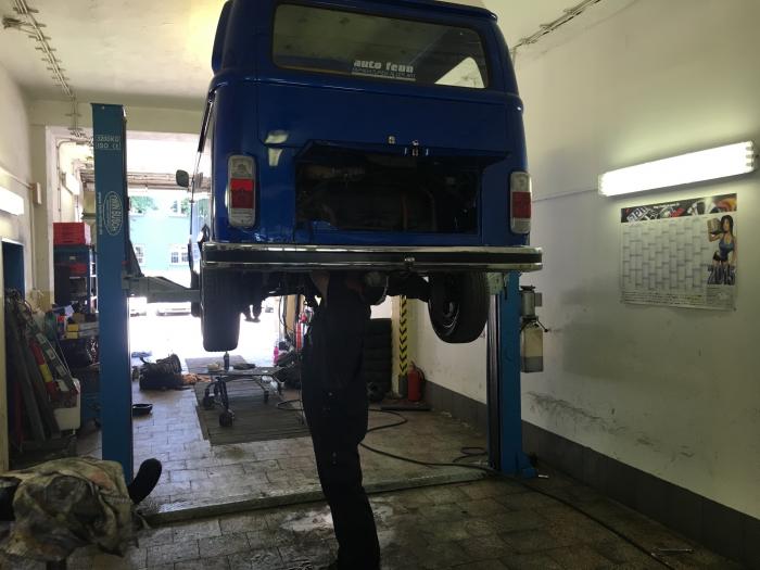

Když už to máme rozj*bané po dvorku - výměna sahar za efektivnější...
...lehké poladění výfukového systěmu...

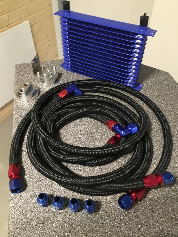

A nakonec maličko olejových záležitostí... Modifikacemi vany jsme přišli o podstatnou část olejové náplně, bylo tedy potřeba ji motoru nahraditi ;-)
Všecko (zatím) funguje jak má... Busík má naježděno cca 5.000km a stále se zlepšuje... Spotřeba někde mezi 9-10 l/100km, pružnost slušná, brzdy adekvátní, řízení a řazení příjemné... (Ale zkrácené nás nemine - alespoň co se fofrklacku týče ;-) )

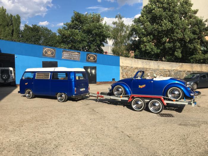

Nastává podzim a tak začínám bilancovat po cca 6500km odjetých jako konvoj
(Pro fcb pozitivní přikládám odkaz na ksichtoknižní deníček: https://www.facebook.com/youngtimerconvoy/ )
Jak je již napsáno nahoře, odjezdili jsme s podvalem víc jak 6 tisíc km...
- celkově váží kolonka cca 3,2 tuny prázdná
- podval je z toho 1450kg
- budeme znovu předělávat chlazení, páč do kopců se to stále dosti hřeje
- chtělo by to o cca 20-30 koní víc po pohodovou jízdu (ve hře je aktuálně 165kw turbo, ale uvidíme :-) )
- jezdí se s tím dobře :-)
- podval přijde ještě předělat a nebo vezmu jinej

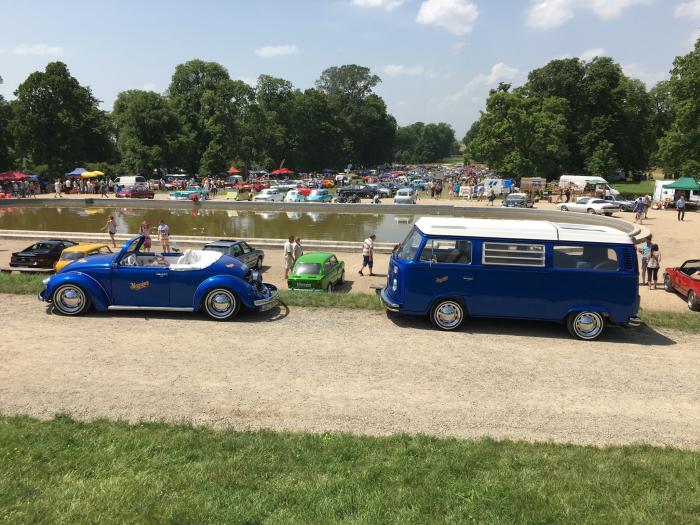

Prozatím jezdelší trip byl na Let's bug together ve Slovinsku... kapku známka punku, protože jsme zlegalizovali tažný, přehodili motory, najeli testovacích cca 90km po Brně a okolí a vyrazili jsme :-D
Velmi příjemná kratochvíle...
Cesta na Bled probíhala velmi divoce, neboť v parném létě a táhlých kopcích rakouských dálnic se subaří motor hřál v´c než bylo zdrávo... navíc začal dosti kuckat - jeli jsme tedy raději spodní cestou (Maribor, Ljublana), nicméně cukání (jak se zjistilo později) nebylo skrzevá teploty ale přicpaným palivákem :-/
Luxusní spaní bylo však odměnou za všechna příkoří ;-)
Tak na další tisíce km ;-) :
A na závěr jedna z attackového rána ;-)
