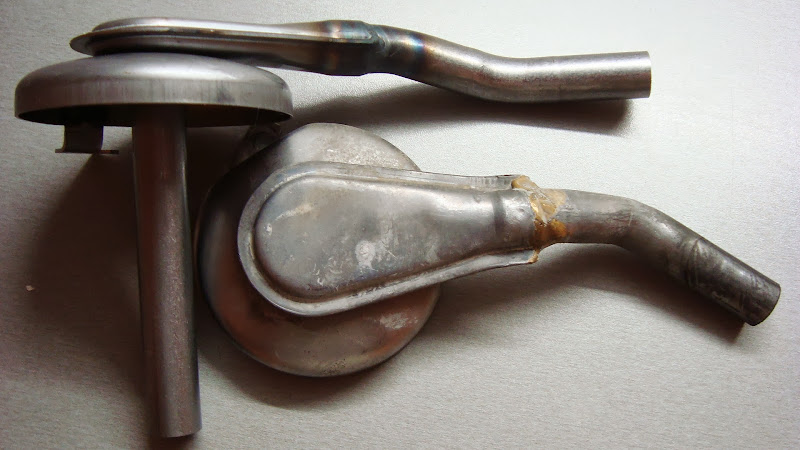

užitečná věc- sací koš s prodlouženou trubkou - při použití olejové vany
užitečné, protože se neřeší prodloužení a případně výměnou za vyloženě hnusný sací koš z nových brazilských skříní, který jsem popsal v topicu Máslostroj
v porovnání s mexickým košem - staré provedení
matku zajišťuji červeným loctitem, trubku do bloku pak loctitem pro lepení válcových spojů
