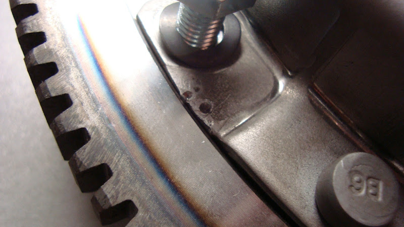

Příspěvekod Pětišroub » 17 dub 2013
Vyvážení u pana Brzáka dopadlo dobře:-)
Na setrvačníku se bralo cca. 8 g. Zde tradičně zaznačena vzájemná poloha s přítlačákem.
Přítlačný talíř byl před vyvažováním "rozpertlován" na více místech tak, aby pevně seděl v setrvačníku a elmininovala se jeho stranová vůle. I z přítlačného talíře se vrtalo.
Z kliky se bralo celkem 22g
Zato na řemeničku se cca 3 g přidávaly
Pečlivé vyvážení motoru je zárukou jeho sametového chodu a prodloužené životnosti.
