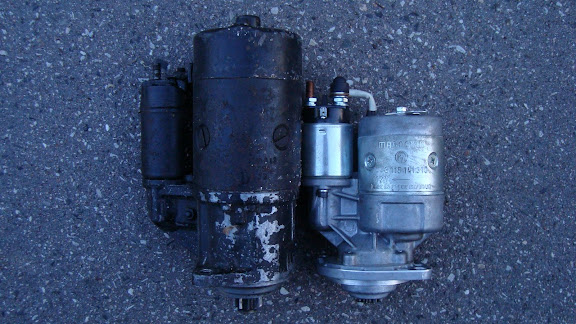

Vím že se to tu řešilo ale objasní mi někdo jak je to s tím startérem z Felicie? Jelikož by se mi tohle řešení líbilo nejen z důvodu, že to bude hezky točit ale taky kvůli tomu, že origo startér nemám a z Feldy mám asi 3 #-o

Vw-Blasen píše:Vím že se to tu řešilo ale objasní mi někdo jak je to s tím startérem z Felicie?
Asi myslíš tohle http://www.flat4.org/forum/viewtopic.php?f=14&t=2815&p=245158&hilit=start%C3%A9r+felicia#p245158

Díky díky :wink:

skoda ze budes musit menit setrvak.. tak at tak nez schade many.. sel bych radej cestou automatiho anlaseru..

Automati anlaser je dobra volba ale nemáám #-o

Ale Samba jo!A je to dobrá volba [-X

Feldovej startér bude fungovat bez potíží... jednou jsem ho takhle vyfotil vedle startéru z automata:
