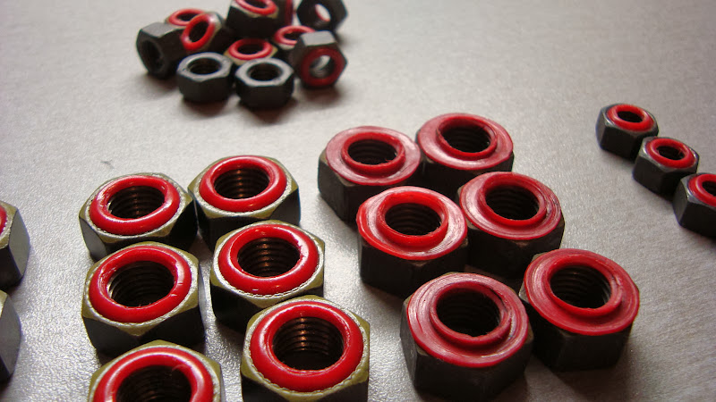

Ad rosení pod matkou: Dobrým trikem jsou matky s těsněním, jen nevím, jestli jsou OK pro rok 1964. Další možností jsou uzavřené matky. Nic jiného nefunguje. Frézoval jsem dosedací plochy pod matky, lepil podložky a zalepoval závity.. vždy se okolí bloku zamlží, v některých přápadech i kapička ukápne.
http://www.thesamba.com/vw/classifieds/ ... id=1483380
Příspěvky: 19251
Re: Evžen 1964
Příspěvekod Pětišroub » 09 čer 2013
nejsou OK pro tento ročník a jsou určeny jen pro hlavních 6 svorníků bloku a pro víko olejové pumpy. Mají být skutečně silné podložky a klasické matky, jen pod podložky musí přijít Curil apod. Určitě by stálo za to na hodně starém bloku dosedací plochy podložek jemně líznout a srovnat. Nemáš lišáku pod touhle matkou mít papírové těsnění? Samotěsnící matky mám na 2276 a je zcela sucho. Jen je problém, že spousta stavitelů motoů si je zaměňuje se samojistnými matkami a plast dává směrem ven. Těmto matkám je vytýkána nestálost tzn ztráta momentu v průběhu času. Ale nevim. Je to tovární řešení. Utahují se jiným momentem.
tady mám pro srovnání foto nových matek a jednou použitých matek.
