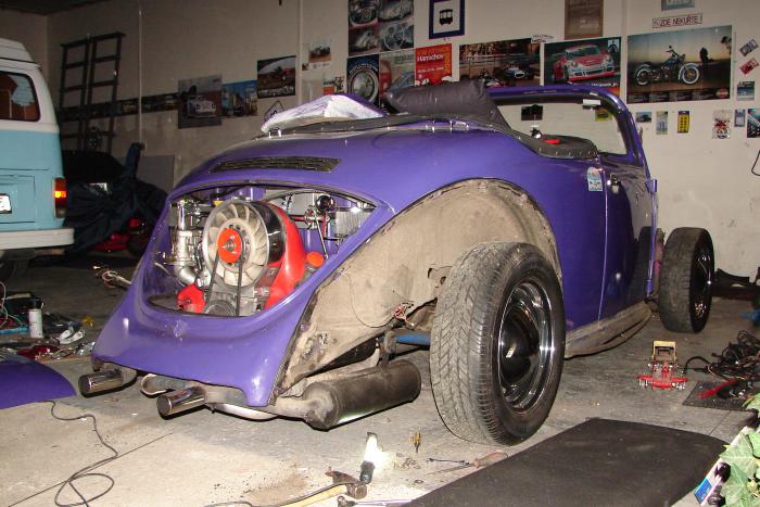

maličko popojedem... po par upravách jako byly nový hlavy, repas karbeců atp... přišla další část zrychlovacího procesu - vejfuk vybrán tento:
takze sem ho koupil a privezl domu... (diky Ondro ;-) )
porovnání starých a nových svodů
nutná úprava zadního Čela (ne kvůlu výfuku ale kvůli dořezání - symetrie ;-) ) já sem řezal flexou! :-D
testování a lazení výfuků
výsledek: (po první testovací jízdě)
celkový dojem? zklamani... vyfuk (na to kolik stoji penez) nesedel (a spousta dalsich mensich problemu jako treba navareny kusy kery tam nemeli co delat, ale byly provareny skrz a tim padem ve svaru dira atp..., je níž než bylo avizovano a zvuk z nej neleze ZADNEJ :-( takze asi pujde z auta zase dolu...
ano pozitivum by se naslo...
auto jede pocitove tak o 15 - 20% lip...

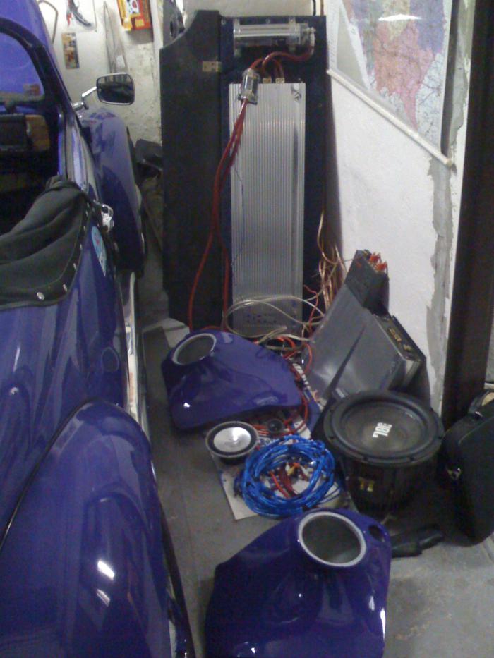

Takze polohotovo (aspon hraju - i kdyz ted nejezdim...)
HeadUnit: Clarion 928rx + oldschoolovy multimedia Clarion
kompa: rainbow germanium (v aktivu na kazdy repracek jeden kanal ESXa) (activni vyhybka aktualne Macrom)
Laminatove bok - boardy stavene primo v aute...
Zesilovače: ESX (traverza Vision 2500.2 - 2440W RMS na mustek 4ohm, dvakrat 150.2 - 150W RMS na kanal)
Sub: JBL W12GTi MK1

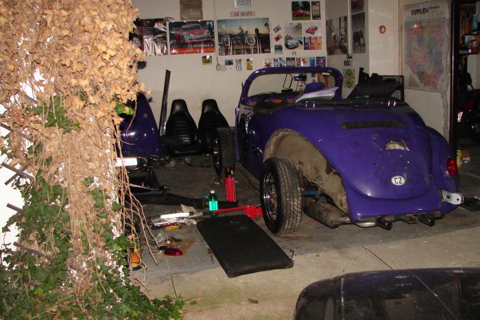

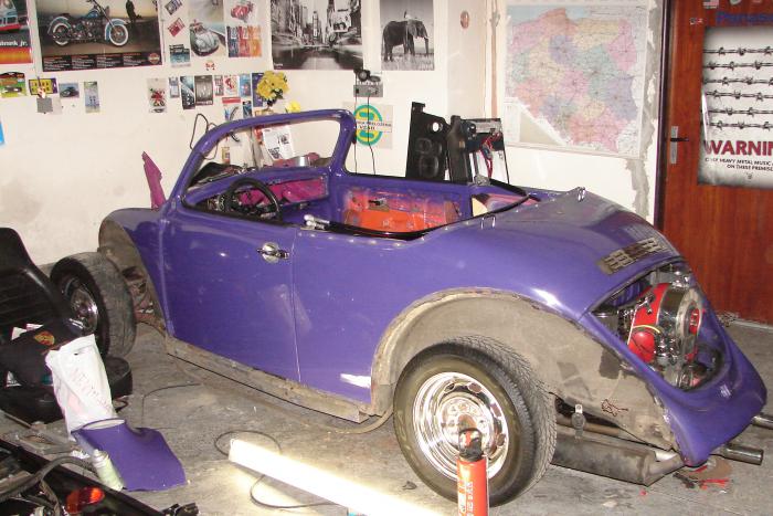

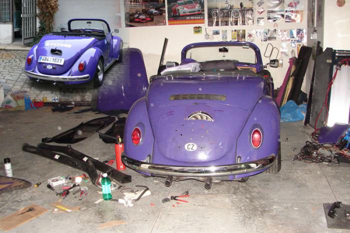

Je to už nějakej ten pátek (budou to 4 roky) kdy jsem pořídil tohohle fialovýho speedstera. Odjezdil si svoje (průměrně 20t km ročně) a nastal čas na renovaci podvozku a prahů. Při výměně černých nášlapů za nerezové objevena rez ve velmi pokročilém stádiu práve za hranou nášlapu.
Po cca ročním schánění klempíře, který by měl dost času, znal brouky a nenechal jsem u něj cenu zánovního porsche jsme se s kamarádem rozhodli pro repas vlastními silami.

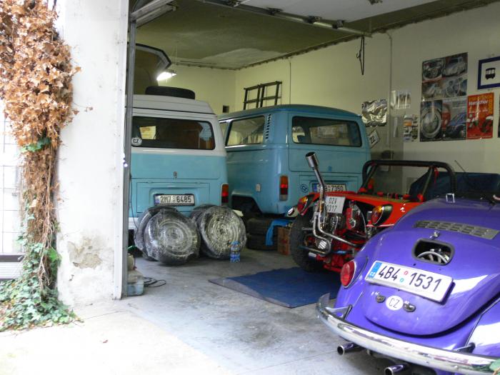

Jelikož moje garáž nenabízí dostatek prostoru pro takovýhle zásah, je s želvákek dohodnuta možnost využití brněnské broukařské základny. Stejně tak bych chtěl ¨Bobovi poděkovat nejen za poskytnuté přístřeši, ale i za pomoc při odvozu speedstra na základnu.
nyní je již brouk v dobré společnosti a můžeme začít
V tomhle autě bylo možná víc muziky než je třeba... :twisted:
v mezičase zakoupeny v Kuří podlahy a prahy (po obhlédnutí bylo více než jasné že minimálně tyto díly budou potřeba

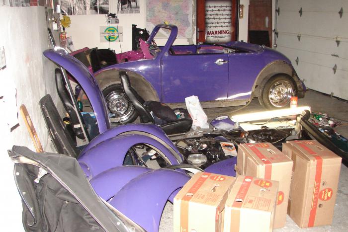

a nastalo odstrojování... nejsem znalec, takže každý šroubek, matička a hadice je nejdřív třikrát prozkoumána než ji povolím
už chápu volkrods :-)))
prakticky hotové odstrojení před odřezáváním podvozku (motor zatím zanechán kvůli vyměření děr v zadní haubně)

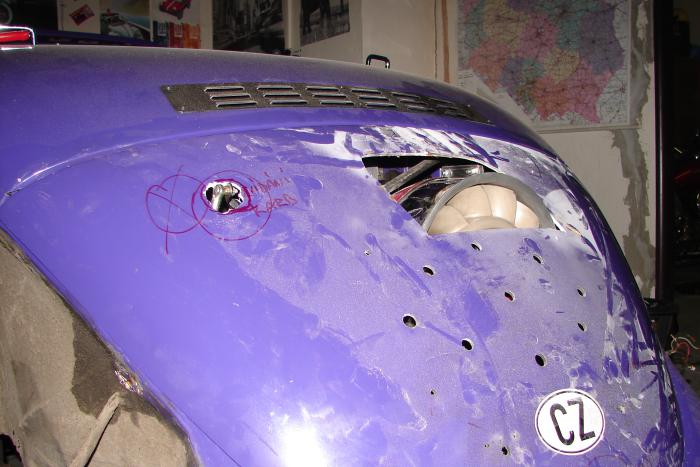

a právě v řešení ona haubna... chťel bych ji pro příští rok nechat zavřenou (odskok možný při další jízdě nastavitelnými šroubovicemi rychlospon) díra pro vrchol porsche-vrtule bude zakulacen podle ni... plus bude zřejmě nutné nějak pořešit zavazející táhlo ovládání levého karburátoru (krom těchto dvou děr bude kompletně zahlazena
test dosednutí haubny
odpárávat kastlu od placky začneme o příštím víkendu...

po ohledání po komplet odstrojení a rozpíchání a rozlámání nepevných želez se nám potvrdilo co jse si mysleli... prahy jsou komplet mrtvý... podlaha sice jen na pár místech, ale o to víc...
jinak jsem zatím nenarazil na místo, které by kvetlo jinde než právě prahy a podlahy... zatím zkoušen jen každý cm šroubovákem... (naučeno od klempíře :twisted: ) drátěný kartáč přijde na řadu později

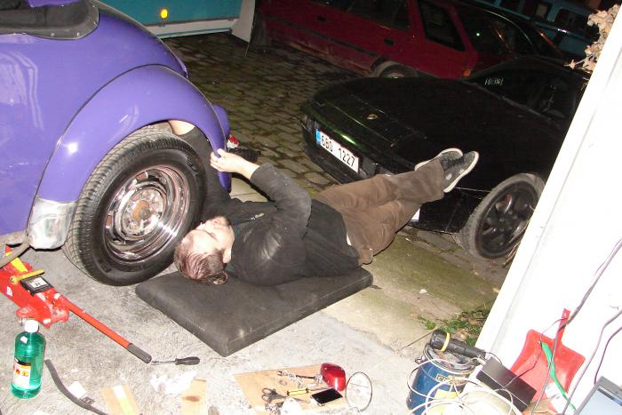

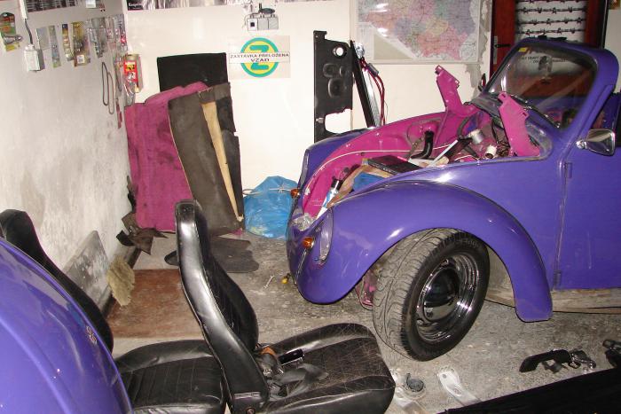

demontáž posledních věcí z intreriéru co se dají zničit...
po přeměření přímo v autě chystání jäcklů na montážní výztuhy...

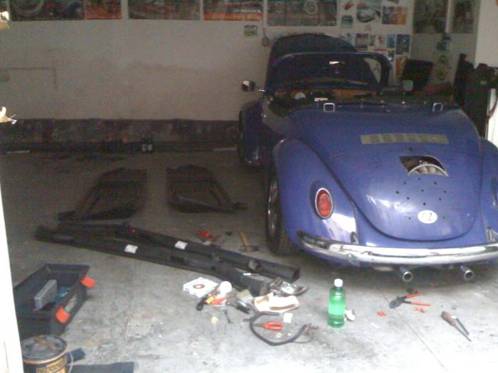

po sundání dveří (u řidiče bylo nutné jeden ze šroubů odvrtat... všechny byly na cerveném silikonu, ale tento jeden víc, než bylo zdrávo) navaření montážního rámu... neustálé kontrolování předem změřených rozteči bylo samozřejmostí
klícka jak pro ptáčka ;-)

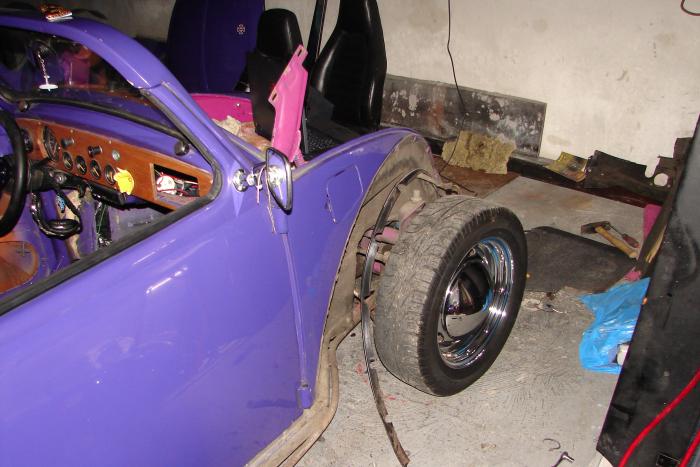

Bohužel nejčernější představy se ukázali pravými... podlaha je s kastlí provařená skrz naskrz... oddělení normální způsobem je nemožný... takže volba padla na nejsnazší cestu... tedy vzhledem k tomu, že se podlahy budou měnit, jsme je začali odpaovat těsně kolem prahů...
první test oddělení kastle od placky... úspěšný...
pro tento týden finále... čekáme na větší flexu pro proříznutí zbytku vepředu... u konce podlahy... tam už nám malá flexa nedostane... přístí týden ale bude konečně odděleno...
