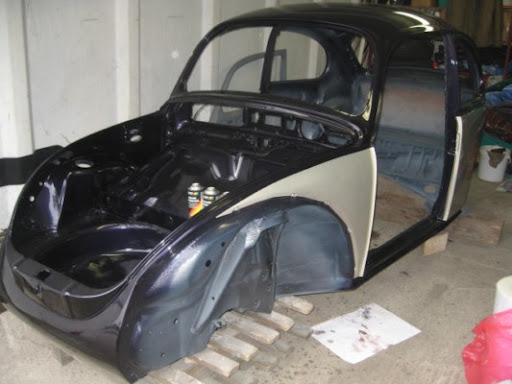

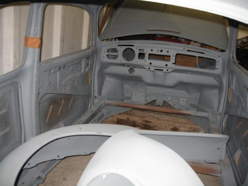

Konečne mi sem syn dostal fotky.
Práce pomaly pokračujú aj keď je málo času a miesta v garáži.
Čerstvo po nástreku BODYčka.
Po laku sa voskovalo.
Strop sa podarilo zachrániť pôvodný.
Elektrika natiahnutá aj vďaka Šesťovi (dik za kliešte)
Dvere dali tiež poriadne zabrať.
Teraz musím niekde poskladať podvozok. V garáži sa nedá už ani hýbať.
Termín dokončenia sa posúva na koniec roka. :D
Re: Lubova 1302-ka
Příspěvekod Sesto » 02 srp 2009
Oprav obrazky na linky.Takto sa to nikomu nezobrazuje pokial nieje dotaz na ten obrazok cez cisty link.
