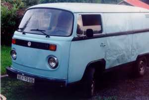

Re: T2b "DUDE"
Díky za rady,
vaše argumenty chápu, nicméně si nejsem jistej, že mluvíme o tom samém.
Já nehodlám nic rozřezávat a „ničit“. Mám jednoho komplet busa, sežranýho až do morku kostí (fotky opravdu klamou, např. nevidíte, že lemy pod předníma dveřma jsem dotvořil před STK a mojí válečkovou lakýrnickou kreací celé víceméně z montážní pěny, že přední čelo je celé již prakticky odrezlé od zbytku vozu, nemluvě o nahulváta přivařenym pruhu plechu přes celej prostot pod světlama, tunu kytu kolem světel…atd atd…
No a pak mám druhou, pouze karoserii (bez motoru a přední nápravy) furgona, která má kolem dokola spodek boudy volezlej, ale jinak působí nesrovnatelně zdravěji (myslim rám, vršek boudy, dveře. čelo atd)…
Takže pokud chci dělat celkovou důkladnou renovaci, zahrnující vyvaření, celolak atd, což já chci, u OBOU musim kolem dokola klasicky vše vyměnit. Připadá mi tedy logické, vyměnit to u jinak zdravější boudy, přehodit motor a mechaniku a zbytek, tak jak navrhujete, poskládat dohromady a buď uložit, nebo prodat…čili tak jako tak mi jedna karoserie zbude...
Upřímně nevím jak moc velkej problém je vyřezat do furgona okna (stejně chci měnit za kempová) a střechu (pokukuju i po jinejch než stávající hřib, např. GB zvedačky..) atd… Nemám prostě zatím srovnání nákladů na obě výše popsané renovace..
Mimo jiné i o tom se chci poradit s klempířem, kterej renovaci bude dělat, a to při současnym pohledu na oba busy vedle sebe…

Re: T2b "DUDE"
to určitě ne. Cílem je mít auto podle mých představ a vkusu s tím, že s určitym stupněm bláznovství počítám, neberu to jako kalkul ala "jak nejlíb záskat bus".

okna nejdou jen tak "vyřezat", je tam spousta prolisů, vnitřních výztuh, ...
nakonec bys měnil celé boční panely z druhého proskleného auta, čímž bys ho poslal do hutí
aby to vůbec bylo možné, potřebuješ hodně času drahého klempíře (pokud jím sám nejseš)
Dokážu si představit výměnu prostředního panelu a dveří s oknem. Kdysi jsem to taky dělal, čímž vzniklo šestimístné auto. Kolik míst máš v papírech?
Měnit furgona na komplet proskleného je masakr s prapodivným výsledkem.
Re: T2b "DUDE"
No, tak přesně tohle jsem potřeboval, i když nechtěl, slyšet...díky díky...prak píše:okna nejdou jen tak "vyřezat", je tam spousta prolisů, vnitřních výztuh, ...
Je pravda že jsem si to asi představoval dost naivně a jednoduše a jedním z motivů je i to, že jsem chtěl v klidu užívat bus, zatímco by se druhá kastle "připravovala" a tím zkrátit čas bez auta, jak o tom píše Radek, navíc i investice by se tím jaksi rozložila.....
V papírech mám myslím 8 míst, nebo devět, teď nevim...
Vzhledem k tomu, že v zadní části jenom spíme a tudíž okno spíš nechceme než jo, zvažovatl jsem i ponechání zadní části plné, ale byl by to dost bastl a tak je to jen krajní řešení o kterém jsem uvažoval jen okrajově...
Nu což, stávající auto jezdí, takže na drbání vousů a mudrlantování ještě nějaký čas je... pojezdím sezonu a uvidím...další busy kupuvat nebudu, to je nekonečnej hon po inzerátech, shánění, nervy a jako vždy až na prvním místě prachy, už takhle jsem doma v permanentní podmínce a poloklatbě

Re: T2b "DUDE"
Souhlas.
Je ale třeba rozlišovat, jestli něco nejde, protože je to těžký, drahý a nesmyslný anebo jestli to prostě technicky nejde...
pokud prakticky nejde předělat furgona na proskleňáka, nebudu vymejšlet p.čoviny a vyrábět nějakáho kočkopsa....na druhou stranu ale můj vysněnej scénář má z mýho pohledu tolik výhod, že smi to nechce jen tak vzdát ...
No a teorie "koupit něco hotovýho" je mi známá už dlouho, ale upřímně, ukaž mi něco takovýho...neni nic! Jo, můžu brázdit servry měsíc, můžu si udělat tři vejlety do Německa, dva do Rakouska a pak dotáhnout "cosi"...ale pochybuju že to cosi bude bezproblémová kára ready k ježdění...vždyť se tu bavíme o veteránech...

Z Furgóna snadno uděláš poloproslenýho, víc na obytku nepotřebuješ, právě naopak, je to výhoda [-X

Re: T2b "DUDE"
Timhle směrem jsem právě taky uvažoval, otázka ale je,maxmax píše:Z Furgóna snadno uděláš poloproslenýho, víc na obytku nepotřebuješ, právě naopak, je to výhoda [-X
Co na to STK
No a taky trochu, jak se s tim jezdí, tj., je z toho dobře vidět atd?
Jina díky za podněty, ale koupě dalších kusů opravdu nejspíš ne...nemam prachy na to, abych se 700 km jezdil juknout na káry co "brauchen bischen Arbeit" Nehledě na to, že nechci westy, ta nástavba, byť je super praktická, bere busu ten cool kulatej look kterej se mi na něm líbí...a když vidim ty místní inzeráty za 150, pochybuju že jsou o tolik lepší než ten muj schnilouš
Nějak to dopadne...

Hele i cesta může být cíl.
Já mam busa za 5 dní přesně 17 let a myslíš si, že je hotovej?
Prakticky pořád je co dělat. Tak můžeš postupně.
Jo a toho furgona schovej a nebo prodej. Ale rozhodně ho nerozřezávej. Škoda každýho kusu.
