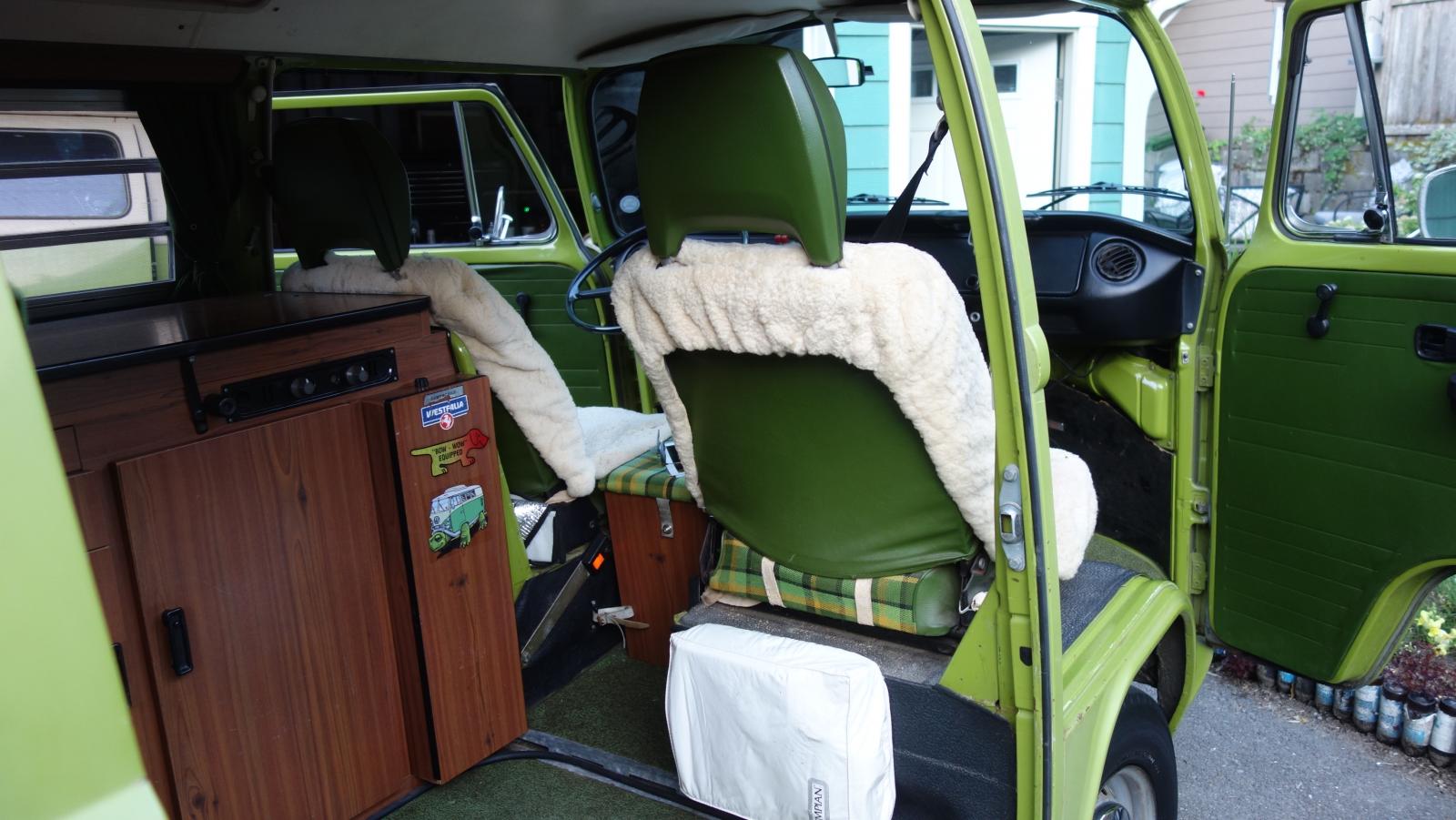

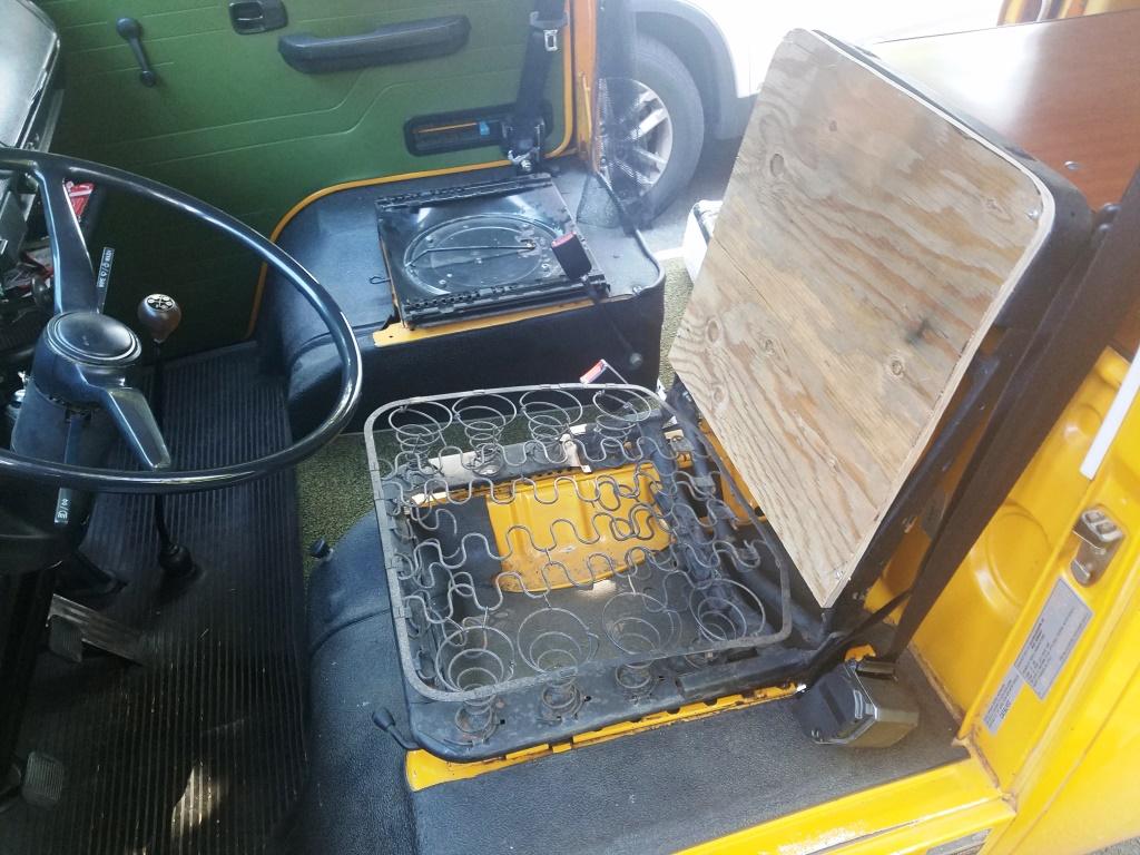

neví někdo, jak mají tohle místo řešené westfálky?
když to uříznu ve výšce toho vodorovného plechu, tak se to rozpadne (ten bok do uličky). Je to tam nabodované. Leda to pak svařit na tupo.
Přemýšlím nad třemi variantami.
První (na obrázku zelená), ponechat lemy, osadit lemovkou po celém obvodu. Nevýhodou je, že ta lemovka začíná jako výstupek na jinak hladkém boku, což je potencionální místo ke zranění, pokud tam někdo zapomene prsty při otáčení sesle.
Druhá (na obrázku modrá), nahoře lemy odstranit - spoje zavařit, ponechat lem jen uvnitř toho "U".
Třetí (na obrázku není znázorněna), kombinace prvních dvou - nechat lem u nadkolí a uvnitř "U", bok u uličky ořezat a zavařit do hladka.
co z toho zvolit?

když já mám zprzněnýho busa (3+2+3), tj. řezanka uličky. Takže jsem sehnal jiný vrak a beru z něj origo plechy na uličku.
Pojezdy a držáky z něj půjdou pryč všechny, místo toho točny na obě místa.
Ta moje fotka je po prvotním odřezání těch zadních plechů(uší, opěrek, či jak se to jmenuje) z dárce. A tam mám právě "problém" jak to doořezat, aby to vypadalo co nejvíc "originálně" (nenápadně), ideálně co nejvíc bezpečně.
Zejména jestli je rozumné odřezat i ten pertl viz obrázek.
znáš to, dvakrát měř, radši se jednou zeptej a až pak řež :oops:
VW T2b 1973 1.6L, pastel white/kansas beige

Taky jsem točny dělal, nemohl jsem teda origo, mám pod sedačkama nádrž na plyn, ale jsou pod oběma sedáky.
Po prvním roce "užívání" jsem trochu v rozpacích..
- na rodinné dovolené naprosto nevyužitelné- na sedadla naházíš všechen bordel a dětský sedačky tak aby se dalo chrápat. V tu chvíli je příjemnější zírat na neotočenou sedačku než na otočenou, naloženou hromadou věcí..
- občas využitelné při výletech třeba s kamarády někam popít. Pokud ale venku nepadají trakaře, tak to většinou nestojí za námahu otáčet a dřepneš si na zem.
Když se ohlédnu zpětně tak to pro mě byla práce cca na dva víkendy (musel jsem si vyrábět nosníky atp) a práce to byla asi zbytečná, čas se dal využít určitě jinak. U řidiče přemýšlím, že úplně zruším, splolujezdce možná předělám..

já se do toho pustil ne že bych úplně chtěl, ale spíše že musím.
problém číslo 1: to vyřezání uličky a navaření jeklů jako podpěry spolujezdcovo sedačky provedl v mém busu někdo velice prasácky. Už na přepisu mi chlapík říkal, že tohle technickou neprojde ani kdybych se rozkrájel. Ostré hrany, sedačka spolujezdce při trhnutí odpadává, pásy chycené do nezpevněné části karoserie. Takže když se tu před rokem? nabízel rozpadlý pošťák za pár šupů, tak jsem ho vzal. Jen kvůli těmto plechům. Beztak musím opravit jeden podběh, takže vařit a lakovat budu v tomto místě tak jako tak.
problém číslo 2: rozpadlé origo sedačky se starým způsobem uchycení (do 73?). Prasklý rám, celé pokroucené. Asi by se to dalo opravit, ale ...
problém číslo 3: nesehnatelné zachovalé origo 1+1 sedačky ve starém provedení. Za rozumno.
"problém" číslo 4: povedlo se mi sehnat za pár šupů starý typ seslí z T3 (podobné westy T2), tj. mají i hlavové opěrky, což preferuji
problém číslo 5: chyběly mi pojezdy na spolujezdcovo sesli
= vzal jsem nejprve točnu pro spolujezdce, abych vyřešil ty chybějící pojezdy. No a pak jsem si uvědomil, že se tím spolujezdcovo sesle zvedne asi o 2,5cm a bude to vypadat blbě. No a tak jsem vzal i pro řidiče, ať jsou stejný.
