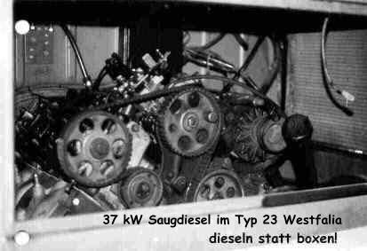

3) Naprasit se tam dá cokoliv - i šestiválec z Tatry, ale to už je o něčem úplně jiném. O použití vodou chlazených a/nebo naftou poháněných motorech či jejich převodovkách z T3 ani moc neuvažuj. Většinou to přináší jen a jen další potíže a výsledný efekt není takový, aby to za to stálo.
Znám jednoho, co chtěl dát kulatou kastli na spodek z hranatýho - a i když to je profík, vzdal to. Tudy cesta nevede. Smiř se s 4kvaltem.
