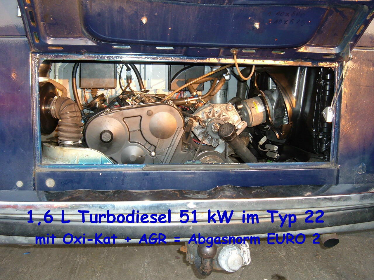

no motory jsou víceméně zadarmo, navíc dnes už nemusí zůstat jen u 1.6D. A adaptér na převodovku by se asi dal koupit u Hofmanna. jedinej trouble je kam dát chladič a nepodělat tím celý auto.
Tohle jsem našel k tématu: Hallo,
ist gar nicht sooo Schwierig wie alle meinen. Ich habe das vor etlichen Jahren gemacht und der Bus war wirklich zuverlässig und auch sparsam (so ca. 7 L / 100km). motor war ein 1.6TD aus dem Golf.
Getriebe war das vom 2 Liter, dann mit einer Adapterplatte den Motor drangeflanscht und die Motoraufhängung selbst gebaut. Die Böcke am Motor waren vom alten Passat mit läns eingebautem Motor. so stand der Motor komplett auf dem neuen Lager und belastete das Getrieb nicht auch noch mit Stützlast.
Auspuff einfach vom T3 Diesel und entsprechend angepasst.
Kühler hatte ich 2: einen schräg unter dem Unterboden und einen rechts hinten im Motorraum. Mit Gebläsen vom T4 ist das absolut OK.[/quote]
to musí jet jak kráva,tyhle motory točej 5800,s rychlou převodovkou..............

Vodou chlazený motor do busa nedoporučuji. Vlastní zk. pracné, drahé, výsledek
Viz. foto.
Viz. foto.
