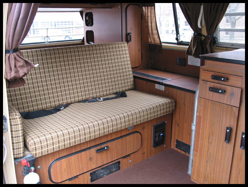

Vykopávám topic o druhém nejčastějším modelu v ČR.
Jedná se o model Berlín, který má prakticky veškerý nábytek podél levé části vozu...
O výhodách a nevýhodách oproti Helsinkám se vedou letité spory...

Nutno podotknout, že varianta "Berlín" jest etalonem (v Evropě 100pro) mezi tzv. vestavbama ... nebo-li použití obyčejných dodávek jako obytných aut. Nábytková sestava na protější straně od šoupaček, průchozí bus, otočná sedačka minimálně spolujezdce (často i řidiče).
Často si Berlína dělají i lidi samo domo ... tj. ti co si staví vestavbu.
Uspořádání jako "Heslinky" se u moderních skoro ani nevidí.
Vestavba má proti integrálu, polo-integrálu a alkovně jednu nespornou a neoddiskutovatelnou přednost: můžete s ní parkovat a spát přez noc klidně i pod "Eifelovkou" a nikdo vám neřekne ani popel. Samozdřejmně za předpokladu že ta vestavba jest udělána vkusně a už z dálky to auto "neřve" že je to obyťák.
Zkusme si toto s jiným autem, třeba takovou alkovnou :lol: O jízdních vlastnostech, popřípadě možnosti s tím jezdit do měst a pod ani nemluvím.
Nevýhoda jest menší prostor, ale jsou i u nás firmy, co umějí i v obyčejném Tranzitu kouzlit, třeba KRS.

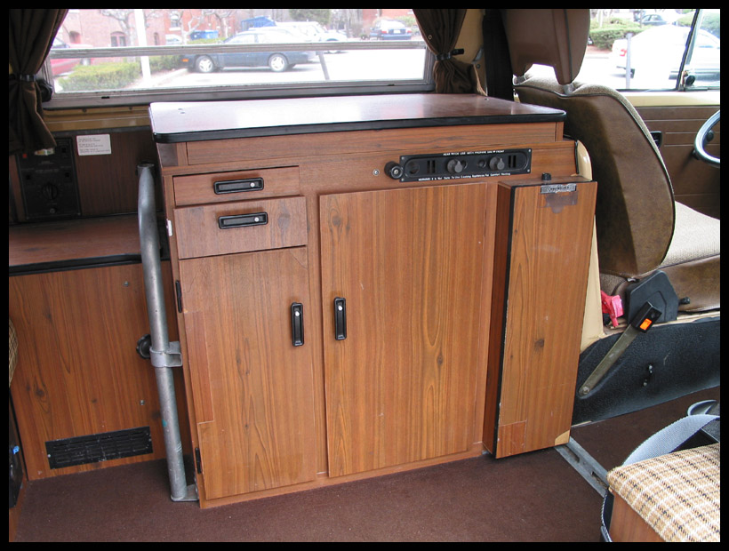

Já mám případně v plánu vlastní výrobu varianty Berlín, ale lehce poupravenou ... stejně vysoké skříňky na dřez a vedle sedačky, delší skříň na šaty (možná přez celé zadní boční okno, nebo jen s malou mezerou), lehce poupravena skříňka pod postelí. Taky chci kastlík na chemický záchod :lol:
princip výroby následující: udělat hrubý nákres, nechat si vyřezat desky (jednotlivé části ... neboť řezat v domácích podmínkách pravé úhly ... prostě aby to byly obdélníky a né nějaké .... :lol: ) a ty si pak pospojovat na kolíky (kolíkovačka jest levná záležitost. Zbytek jako jsou různé výřezy a pod se již dá bez problémů zvládnout doma šukalkou :D
Dohodnuté řezání jest, jen musím časem dodat nákres a dostanu finanční nabídku. Matroš asi nějaká překližka...
