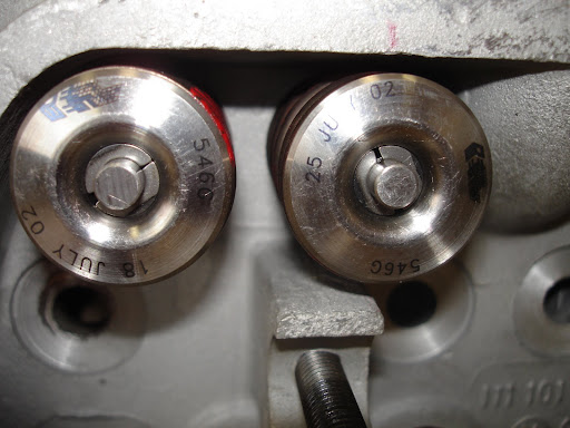

Příspěvekod Sam » 05 kvě 2010
Přesně tak. Snad jen to uložení na ložiska.
BTW: Dokážete si představit ty vůle který tenhle systém měl ? :)) Přesto všechno je ale motor neskutečně sexy.
BTW2: Přihodím ještě foto spalovací komory hlav které tu 5šroub nakousl.
Datování misek pod pružiny nemá chybu :)
