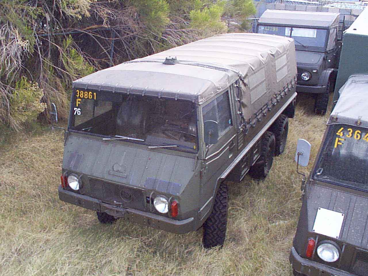

Pinzgauer 710M, s odkrytými plachtami
Pinzgauer 712M
Pinzgauer 712M
