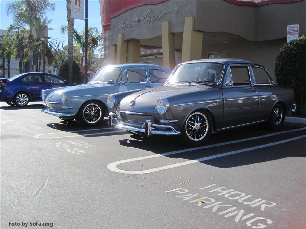

Příspěvek od Dubai »
Nevíte náhodou jak jse jmenují tyto kola?
Příspěvky: 19868
Re: kola na naše VW stroje
Rader 17"
