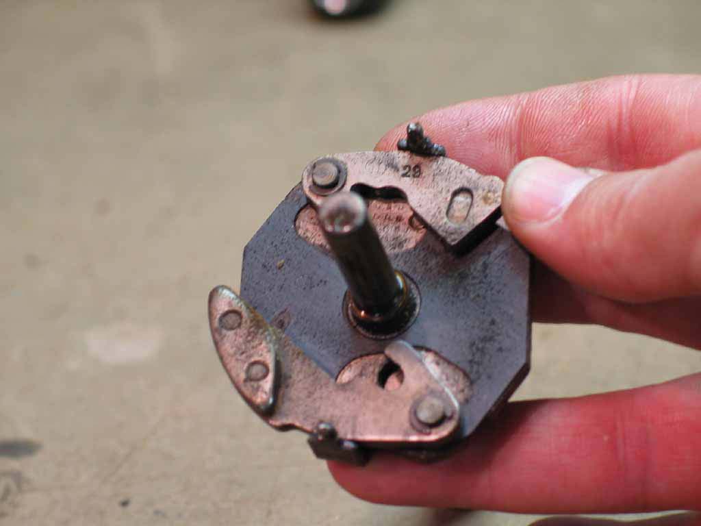

Příspěvekod Sesto » 14 kvě 2008
Este jedna otazka.
Viete mi poradit ako dat osku dole?
Tak ako v pravo dole na fotke
Příspěvky: 19252
Příspěvekod Pětišroub » 14 kvě 2008
unašeč je na hřídeli zajištěný kolíčkem. Po sejmutí zajišťovací pružinky je potřeba tento kolíček vylisovat, unašeč sejmout a zapamatovat si pořadí distančních ocelových a pertinaxových podložek.

Příspěvekod Sesto » 13 čer 2008
Uz trosku vylesteny.
Ospravedlnujem sa za kvalitu obrazkov
Inac haluz bola ze plosinka na ktorej je odstrediva regulacia bola vyvaklana a mala pekne velku volu.
Takze predpokladam ze rozdelovac bol nenastavitelny nakolko tam bola dost velka vola.
Keby som to nerozobral ani by som to nezistil.
Problem mam s kupou kondenzatora.Neviete kde ho zohnat nakolko Michal uz take nema?Pripadne neviete aku by mal mat kapacitu?
Dik
pre ilustraciu tato plosinka.
