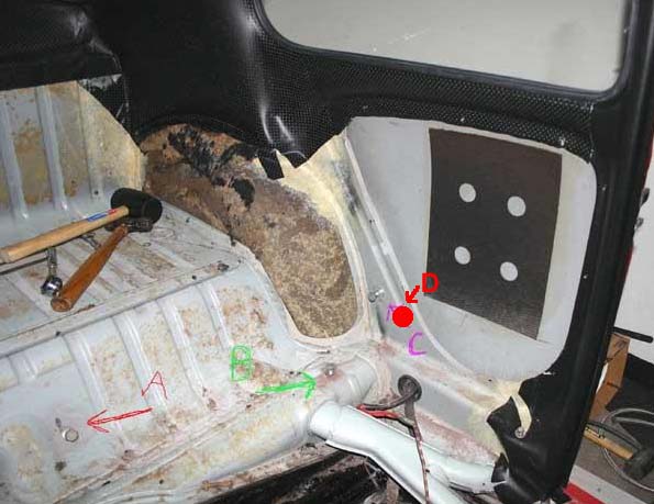

Příspěvekod Pětišroub » 12 říj 2007
promiňte že se jako bezdětný vměšuji, ale jak zní vlastně otázka?
modelová situace: brouk nevybaven pásy
řešení: dovybavit brouka pásy
poznámky: podle roku výroby brouka buďto pod čalouněním objevit kotevní body bezpečnostních pásů, které mohly, ale nemusely být při výrobě využity, nebo jedná -li se o brouka staršího data (před rokem 62 žádné pásy), dovybavit karoserii kotevními body bezpečnostních pásů.
Do roku 67 se pásy montovaly jen na přání, nikoliv sériově. Jeden ukotvovací bod je na tunelu poblíž páky ruční brzdy, druhý byl řešen přímo do podlahy poblíž prahu karoserie:
později však na spodní část B sloupku
Druhá kotevní bod můžete najít v tomto místě, u B sloupku poblíž popelníku, buďto zaslepený plastovým špuntem nebo překrytý čalouněním:
anebo u mladších ročníků poněkud výše za madlem:
zadní pásy se kotví v bodech A a D:
v případě tříbodových zadních pásů třetí bod najdete na C sloupku, buďto zaslepený plastovým špuntem nebo překrytý čalouněním.
Žádné magické řešení ani kouzelná hůlka která by to presto vyřešila zjevně neexistuje.
opravil Herbie
Naposledy upravil(a) Pětišroub dne 12 říj 2007, celkem upraveno 5 x.

Příspěvekod Šíša » 22 říj 2007
Může někdo dodat foto/skicu/schéma, kde že se nachází ten třetí kotevní bod pro pásy vzadu :?:
Oddělal jsem ještě čalounění, celé to ohmatal/okoukal a u zadních bočních oken, prostě na C sloupku žádnou přípravu nemám :cry:
Né že bych chtěl "si zmastit maleho sviště" ale když už jsme v té práci...
Příspěvky: 8710
Příspěvekod yahoďák » 22 říj 2007
vidíš ho tam?
