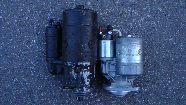

Čaute panstvo. Vedel by mi niekto poradiť fintu ako v domácich podmienkach vytiahnuť staré púzdro štartéra z prevodovky? Dnes som sa neúspešne pokúšal o jeho výmenu, ale akurát som sa precvičil v demontáži a montáži štartéra v tzv. núdzovom režime :^o (auto na zdviháku a pravé zadné koleso dolu). Jediné, čo ma napadlo skúsiť navariť na závitník nejaké predľženie a skúsiť staré púzdro po zarezaní závitníka vytočiť... #-o Máte niekto lepší nápad, alebo grif? Ďakujem

firestorm69 píše:Čaute panstvo. Vedel by mi niekto poradiť fintu ako v domácich podmienkach vytiahnuť staré púzdro štartéra z prevodovky? Dnes som sa neúspešne pokúšal o jeho výmenu, ale akurát som sa precvičil v demontáži a montáži štartéra v tzv. núdzovom režime :^o (auto na zdviháku a pravé zadné koleso dolu). Jediné, čo ma napadlo skúsiť navariť na závitník nejaké predľženie a skúsiť staré púzdro po zarezaní závitníka vytočiť... #-o Máte niekto lepší nápad, alebo grif? Ďakujem
Největší finta na tento problém je sehnat si startér z automatu a našroubovat ho tam nastartovat a jet. Automatový startér má totiž rotor 2x uložený. Tím pádem nemusíš řešit nějaký vyběhaný futro v převodovce. Tento startér z automatu jde bez jakýchkoliv úprav namontovat do manuální převodovky. Prostě žádné úpravy.

Příspěvky: 19252
Re: Finty aneb jak na to?
Příspěvekod Pětišroub » 13 črc 2011
startér z Feldy - je silnější a mnohem lehčí než startér z Automata. Na vrakči za pár korun, jsem přítelem rychlých a funkčních řešení :-)
Ideální je stáhnout dosedací přírubu startéru o cca 2mm aby se dále zlepšil záběr pastorku ve věnci setrvačníku, ale lze používat dlouhodobě i bez úprav.

Příspěvekod firestorm69 » 13 črc 2011
Síce super nápad, ale žeby som chcel zrovna kupovať ďalší štartér... [-X Mám to origo 6 volt a nerád by som to krvavil. Štartér mám po repase, tak už len zmáknuť to púzdro. Zajtra to skúsim s tým závitníkom... :mrgreen:

Příspěvekod lišák » 13 črc 2011
Já jsem kdysi pouzdro "rozštípnul" jednou dobře mířenou ránou kladívkem na sekáček udělaný ze starého šroubováku. Pouzdro je z poměrně křehkýho materiálu a hned se rozsypalo. Zbytky jsem vyškrábl háčkem z drátu. No nic profi, ale když nemáš co potřebuješ, musíš použít co máš.
