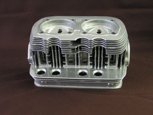

Trochu to tu oživím.
Měl bych technický dotaz na místní zkušené motoráře:
Nechal jsem si u flat4 ověřeného servisu(Praha- libuš repase hlav) vyměnit vodítka, zabrousit sedla a ventily. Jedná se o jednokanálové hlavy 1.6, originál VW, první výměna. Vodítka jsem koupil u Jaška- STD pro první výměnu. Vyměnil jsem sací i výfukové. Následně nasadil pružiny na stejná místa, odkud jsem je sundal. Stejně tak tyčky zdvihátek a nastavil vůle ventilů na 0,15 podle návodu tady na fóru. Nakojil jsem motor čerstvým olejem, nastavil předstih a na cinknutí nastartoval. Po pár minutách jsem začal pozorovat, že se prodírá trubička tyčky zdvihátek až začal prosakovat olej. Takže olej zase ven, Sundat vahadla.. hlavu.. vyměnit tyčku. Původně jsem myslel, že jsem jen nasadil prasklou tyčinku(dával jsem původní). Při výměně trubičky jsem zjistil, že mám ohnuté tyčky zdvihátek. Dával jsem to za vinu své neodbornosti a vyměnil tyčinky za jiné. Vše jsem teda zase dotáhl a ejhle, po několika minutách chodu zase tyčinka praská. Na 4 válci, výfukový ventil. Přičemž si myslím, že v menší míře to bude dělat i v ostatních případech. Po bližším ohledání, výměně pružiny, kontrole ventilu, jeho vůle a průchodnosti jsem zjistil, že při pootočení motorem, kdy se otvírá výfukový ventil na 4 válci při krajní poloze něco cvakne- cvakne tyčka do trubky zdvihátek. Děje se tak proto, že už nejde dál jít- pružina je v krajní poloze na vodítku a tyčka zkrátka vypruží.
OTÁZKA ZNÍ:
neví někdo, jaký je rozměr čouhajícího vodítka z hlavy na straně vahadel u 1,6 jednokanál?
ilustrační obrázek(vypůjčen z googlu, já prasklou hlavu nemám)
na dvoukanálové hlavě jsem naměřil cca 4,5 mm ale na těchto kolem 5,5. Přesně si to nepamatuju, bylo to už včera :D , ale měřeno šuplérou. Rozdíl tam je a já mám podezření na příliš čouhající vodítka. Může mi to někdo potvrdit, nebo jsem úplně mimo. Popravdě nic jiného mě už nenapadá.
Po mistrech v Libuši jsem nic nepřeměřoval. Měl jsem za to, že už pár vzducháčů nasekali a pokud by nevěděli, tak zavolají, ať info najdu. Omlouvám, se pokud plevelim fŕum, ale zatím jsem to nikde nenašel.
Díky moc za každé pošťouchnutí. Už bych se moc rád svezl :(
T2B Westfalia, výbava "Ostředek"
Příspěvky: 2132
Re: Výměna vodítek ventilů
Příspěvekod wally » 16 kvě 2016
Hele to se musí odfrézovat podle vahadel.. když budeš mít neseriový 1,25 nebo 1,4:1 tak to bude trošku jiný, ale hlavně bych zkontroloval geometrii a délku tyček.. budou dlouhý :( je to divný když je vše jak bylo?
