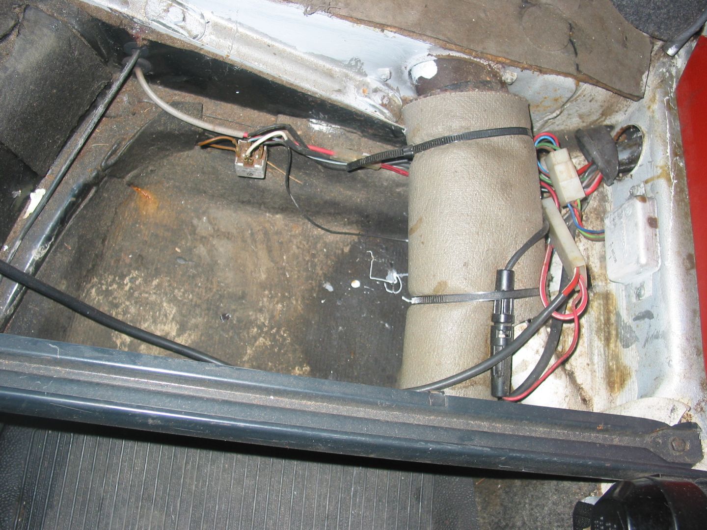

Ahojte vsetci,
Potreboval by som poradit. Chcel by som vymenit novy regulator ako je na obrazku c.1 za ten co mam v 1303.
Pozeral som pod sedacku a mam tam starsi typ regulatoru obr.2 ale ten je zas napojeny do dalsiej mensej krabicky a neviem na co ta sluzi. Obr.3 pozeral som pripojenie toho noveho regulatoru podla obrazku c.4 a ten dava logiku?
Poradi niekto?
Za odpovede Vam dakujem.

Vypadá to,že to púvodní relátko pod sedačkou je nezapojené a je jen překlemované. Tím pádem nic menit nemusíš
Příspěvky: 13943
Re: Regulator
To "velke" dobijeci rele pod sedackou, co je na fotce, neni zapojene, zrejme mas tedy v aute alternator ktery toto rele nepotrebuje. Klidne ho odsroubuj a vyndej.
Plati pouze v pripade, ze to je fotka z tveho auta.
To "male" rele co je na fotce je pravdepodobne relatko co spina vyhrivani zadniho skla.
Pokud je umisteno v blizkosti toho "velkeho"

Veľmi pekne ďakujem všetkým za odpovede. Bol som prave v garaži a posielam nejaké fotky. Chcel som to vymeniť z dôvodu, že mi začala svietit kontrolka nabíjania. A mám problém naštartovať keď ho idem niekam prevetrať. Je vidieť aj umiestnenie relátka.
Příspěvky: 13943
Re: Regulator
Tak se zacina vyjasnovat.
Mas tam alternator s integrovanym rele.
Tzn rele je uvnitr alternatoru. Lze koupit nove a bez vetsich potizi vymenit aniz by musel alternator ven z auta.
http://www.broukservis.cz/vw-t-1-2-3-4- ... 03-i24651/
To "velke" rele pod sedackou vyhod, je tam k nicemu
To "male" rele by chtelo proverit k cemu je, protoze je v miste kde normalne zadne rele nebyva.
Teoreticky by to mohlo být na to vyhřívání zadního skla, ovšem prakticky to může být cokoliv :)

jen pro doplnění
na tomto obrázku je videt originální umístění toho "malého" relé, které spíná vyhřívání skla
v pravo je vidět změť kabelů a relé pro zcela jiný typ alternátoru, toho si nevšímej
