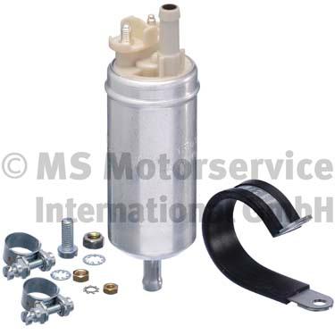

Na motoru typ IV mám teď klasickou AC pumpu a chci ji nahradit elektrickou - Mám pumpu Pierburg elektrickou ( typ viz obrázek), která byla namontována přímo na industry motoru bez regulátoru tlaku. Otázka je jestli se dá provozovat bez regulátoru tlaku za pumpou nebo je to příliš velké riziko ulití jehlových ventilů 2 karbeců?
Regulátor bych případně dal asi i s filtrem - potom jsou teda v sytému dva filtry? Jeden před pumpou a druhý za pumpou v regulátoru? Přemýšlím o typu "King"

Zdravím,
není pumpa jako pumpa. Pierburg má několik typů, vypadají zvenku stejně, ale liší se tlakem. pro karbecy je nutný nejnižší tlak.
Musíš ověřit konkrétní pumpu co máš.
já teď kupoval 7.21440.51.0 a ta je nízkotlaká na karbecy bez regulace. Na webu najdeš tabulky a použití.
Na těle pumpy je logo a objednací číslo - vypálené jemným laserem, pořádně se koukni a opiš...
..tady máš manuál a na straně 5 je tabulka http://www.partinfo.co.uk/files/Electri ... ations.pdf
a na poslední straně je komplet přehled

Před Pierburg pumpu dáš jemný filtr a ne hrubý,za pumpou už nic nepotřebuješ. Například...Rychnak píše:Na motoru typ IV mám teď klasickou AC pumpu a chci ji nahradit elektrickou - Mám pumpu Pierburg elektrickou ( typ viz obrázek), která byla namontována přímo na industry motoru bez regulátoru tlaku. Otázka je jestli se dá provozovat bez regulátoru tlaku za pumpou nebo je to příliš velké riziko ulití jehlových ventilů 2 karbeců?
https://www.mannfiltersrus.com/mann-wk7 ... 7UQAvD_BwE
