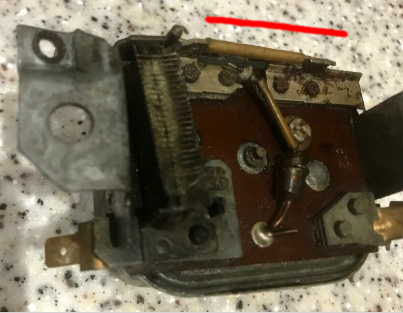

Zdravim borci. Prestalo ist dobijanie z dynama.Na regleri 12v je spaleny ten hrubsi drot v bielej buzirke. (oznacene cervenou). Buzirka je uskvarena, drot je preruseny. Po nastartovani je na dyname nieco cez 20v a regler nedobija. Ked ten prehorety drot spojim kliestami, zapne sa dobijanie aj kontrolka zhasne. Po vypnuti klucom vsak oranzova kontrolka zostava svietit. Da sa to nejako opravit?
Edit: Prave som zistil ze aj dioda na regleri je prerazena.

Re: Dobíjení
Příspěvek od liba »
Opravit dynamo a novou diodu

Příspěvek od X-ray man »
Ten drot aj tu diodu na regleri vymenim. Ale co robit s dynamom? Planoval som len vycistenie drazok rotora. (problem vznikol ked sa do dynama dostal olej.)

Takhle to to nepovím když to neuvidím při nejhorším dám jiné dynamo mám jich doma asi šest náhradních
Regler po spojeni toho prehoreneho drotu (zrejme poistky) dobija. Kontrolka pri vypnuti svieti pravdepodobne kvoli skratu na diode. Dynamo bolo dost horuce a asi tie drazky na rotore bude treba vycist. (zajtra to vyskusam.)

Příspěvek od rochuss »
Taky si radši odpoj baterku když jdeš od auta a mrkni do relátka zda odpojuje a spojuje.20 voltú se mi zdá trochu moc, jde ti dobře měřák? Asi bych koupil nové relé elektronické.

Příspěvek od liba »
Zkontroluj ho celé jak jsou na tom ložiska atd
Ten drát bude odpor a když se ti přepálil, tak tam musí jít o dost vetší proud a to asi vysvetluje i to velké teplo
Ani ta prerazena dioda tomu zrejme nepomohla. Mam este jeden regler, ale najprv skusim zrepasovat tento. A otazkou je ci 23v nameranych na dyname je v poriadku..
