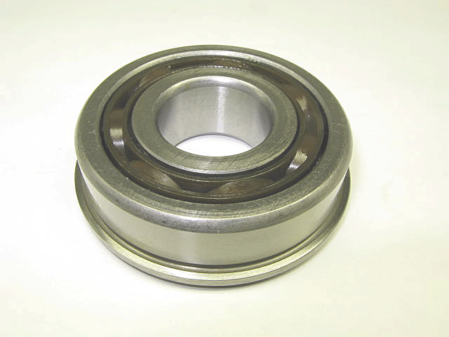

Tak po roce nicnendelani jsem si vzpomel na tvoji prevodovku a po mensim natlaku doslo o vikendu na rozebrani. Vnitrek je ok. Jedine co je treba vymenit je lozisko ve kterem beha mrkev od spojky. Je vydrene a byl to pravdepodobne duvod toho huceni za jizdy.
Je treba tedy sehnat lozisko SKF 306924. Vyroba je jiz ukoncena, takze nezbyva nez zjistit VW part number a pohledat bud v NOSovkach nebo v cinskych aftermarketech.

Není to toto za 182kč z VW

Obrazek je sice zmateny ale je to to lozisko z druheho konce. Delalo se vic druhu, musim juknout na obal prevodovky, jeste by to mohlo byt 113 311 123A

FAG 515828

Možná se pletu, ale domnívám se, že by tam mohlo jít ložisko z převodovky z Felicie. PLC 05-12, rozměry 25 x 75 x 17, drážka pro kroužek 12 mm od kraje.

nee, tohle ma limecek a vnejsi rozmer 62mm. Jiz mam ale zahackovano. Vemu FAG germany a necham se prekvapit kdo to pro ne vlastne vyrabi :D

Jo Same máš recht. Šáhli jsme v regále vedle. Nechá se použít PLC 04-48/1. Vnější průměr 62mm. Má také drážku a do ní se vloží kroužek, který má stejnou funkci jako límeček u origa.
