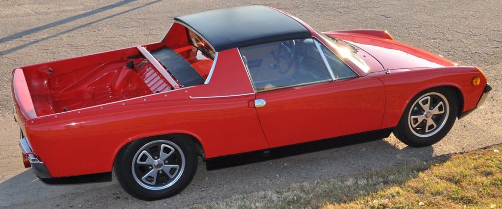

...já mam 914 rád tak jak vznikla...jako auto projektovaný vizionářsky na konci šedesátejch let...bez veškerejch kokotin...
...třeba takhle...respektive jakkoli,jak jí prezentuju ve většině svejch příspěvků v tomdle vlákně...
