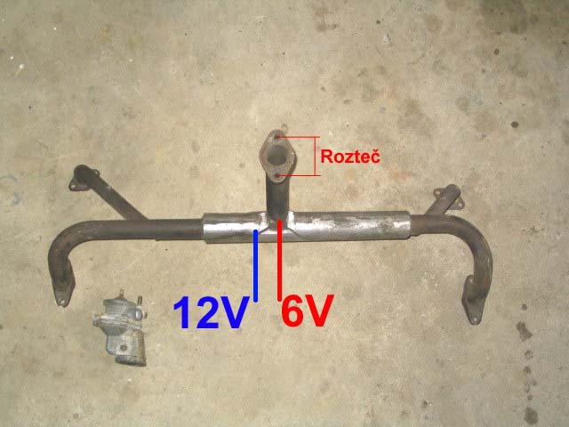

protoze uz jsme tu na to nekolikrat narazili, bylo by dobre to tu vypichnout jako samostatny topic.
Mnozi z nas se vydavaji cestou konverze z 6V na 12V a narazi pak na problem ze se jim vedle dynama/alternatoru nevejde karburator
Proc tomu tak je a jak z toho ven by vam mel objasnit tenhle topic
Motory 1200 (30PS)
saci potrubi je jen jeden druh, tudiz zde by problem nastat nemel
jedina cesta jak z nej udelat 12V je zakoupenim 12 dynama z Porsche 356
ktere ma stejne rozmery jako 6V ... ale to se dostavame jinam
(karburatory 28PCI a nekdy i 28PICT)
Motory 1200 (34PS)
Tady to zacina. Dodavaly se jak v provedeni 6V tak 12V.
Saci porubi se lisi v umisteni svislé trubky s prirubou pro karburátor.
Modrá a cervena cara oznacuje osy umisteni priruby.
Velikost priruby (roztec sroubu) je pro oba druhy stejna, a to 50 mm

:shock:
