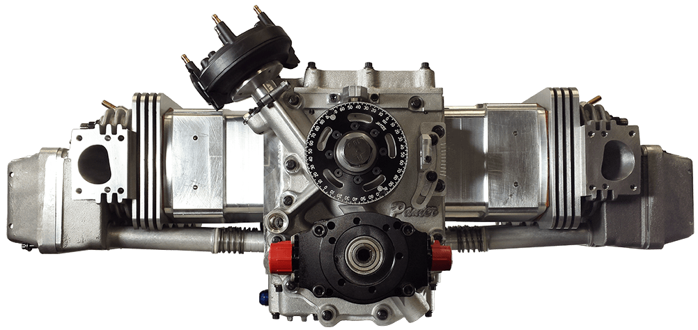

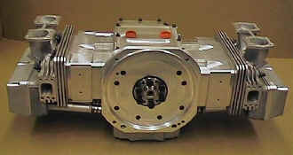

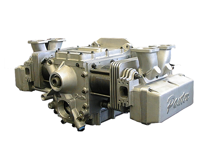

tak jsem narazil na motor typ 1 3766 cm³, 310KW, sice to je specialni ve vsech dilech, ale...
http://www.kaeferclub-siegerland.de/CLU ... imbach.htm
Blok je PAUTER SUPER PRO ENGINES 8)
http://www.pauter.com/super_pro.htm
ObrázekObrázek
ObrázekObrázek
ObrázekObrázek

jen tam z typu 1 není jedinná součástka :wink:

prak píše:jen tam z typu 1 není jedinná součástka :wink:
viz. vyse :lol:
Příspěvek od Žanek »
hmm - namontuju to do Hektora a mám po starostech s podvozkem............žádnej mi nezbude :lol:
