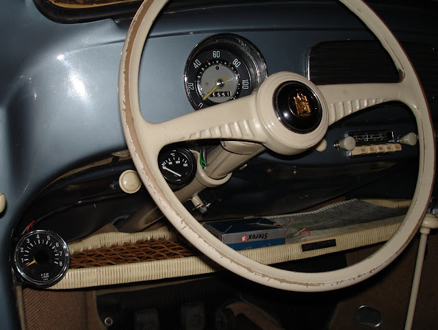

Paprsky nastrikany stribrnou barvou, ale uz jsme to zacal skrabat a to je v poradku. Sice povrchni patinka ale to k old school volantu patri. Spis mne jde o to jak to osetrit aby ta patinka se casem nepremenovala v korozi.
Ted bakelit: casem se to oprejska, odre, osoupe, to zname vsichni co mame dedky a starsi, a v tomhle pripade se nastrikal aniz by se osetrili prave ty odrenini a osoupany casti, tudiz tam zustali "mapy". Navic ten lak je trochu krupicovej.

...rozumim...Andy píše:Paprsky nastrikany stribrnou barvou, ale uz jsme to zacal skrabat a to je v poradku. Sice povrchni patinka ale to k old school volantu patri. Spis mne jde o to jak to osetrit aby ta patinka se casem nepremenovala v korozi.
...pak se nabízí "used look"...čili vezmeš smirek 2000 a rozbrousíš to pod vodou všechno do ztracena...a následně buď necháš napokoji...nebo to zase rozleštíš...
...nebo postup co sem zmínil minule...400...800...ale pod lak dáš ještě plnič...kterej opět vybrousíš 800...a v tu chvíli je to bez šrámu a podobnejch věcí...
...pokud sou šrámy hluboký praskliny...tak to místo zdrsníš a buď kytem nebo epoxidovou pryskyřicí daný místo vyspravíš...tak jak píšou v tom návodu cos linkoval...
...pokud marně přemejšlíš...jak docílit toho...aby kyt "barevně seděl"...je to jednodušší než umřít...chrstneš do něj akrylovou bázi v požadovaným odstínu...a ta ho natónuje...
...to je takový "tábornický minimum"...
...koroze na volantu je v podstatě nesmysl...i při dlouhým nepoužívání vozu jí pak opět levou zadní sleštíš...
...navíc bys přece nechtěl mít ve starý káře volant novej jak z Tuzexu ne?...

Diky za rady Petre, akorat ze si budu muset dat par panaku nez se do toho pustim
Jinak nekdo ma rad patinky nekdo show cars kdybych mel auto jako Sam nebo Milda tak je to jasny, jenze je pred renovaci a rat look z toho rozhodne delat nebudu ale spis neco takoveho
